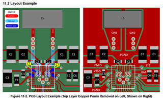

我们的系统使用 BQ25672作为锂聚合物4S 电池组的电池充电器。 尽管充电器在 BQ25672EVM 上工作、但我们的设计仍有问题。 尽管原理图相同、但电容器物理尺寸更小、布局与 EVM 不同。 (但是、差异足以使 IC 无法工作?)
有关更多详细信息、请参阅随附的 pdf。
e2e.ti.com/.../BQ25672-Problem-Report.pdf
    尊敬的 Ed:
    遗憾的是、该器件对布局非常敏感、尤其是 PMID 和 SYS 电容器。  除非100nF PMID 和 SYS 电容器尽可能靠近 PMID 和 SYS 引脚以及 GND 之间没有通孔、否则输入电流和电池充电电流感应电路无法正确读取。  这意味着、到电感器的 SWX 线必须在 IC 下方布线、然后通过通孔连接到电路板的底部、并在 C1和 C2为100nF 的情况下进一步远离 IC 进行备份。  这会使电感器的大电感和 DCR 增加可忽略的电阻和电感。 数据表建议的布局如下所示。
    此外、对于可热插拔的4S 电池组、我们建议添加 TVS、以保护额定电压为20V 的 BAT 和 BATP 引脚在热插拔时免受振铃影响。
    Jeff
