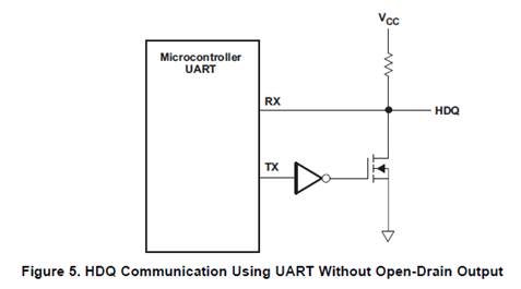

尊敬的团队:
我的客户参阅应用手册(slua408a)并使用 UART 读取 bq27541-V200的 HDQ 接口数据。 连接如下:UART 波特率4800、9600、19200、57600;数据8位; 无奇偶校验;2个停止位。 他们尝试了不同的波特率、但没有 HDQ 响应。
您是否会评论需要更改任何 UART 设置才能读取 HDQ 数据? 或者、请建议我的客户如何解决该问题。
朱志安
    他们使用的是 EVM 还是已完成的电池组?
    只需检查基础知识:他们是否先将 IC 转换为 HDQ 模式?  bq2754x IC 以 I2C 模式提供、必须将其转换为 HDQ 模式才能启用 HDQ 通信。
    此外、他们使用 bq27541-V200的原因是什么、而不是最新的 bq27542-G1?
    是的、客户已经在使用 bq27541 HDQ 模式。
    大家好、
    是否有解决问题的更新?
    1. 利用 bqStudio 确保541确实切换了 HDQ 模块并且通信正常。
    2. 这是适用于单电量监测计的 MSP430示例代码、包括用于 bq27541的 HDQ 接口。
    http://www.ti.com/general/docs/litabsmultiplefilelist.tsp?literatureNumber=slva413a
