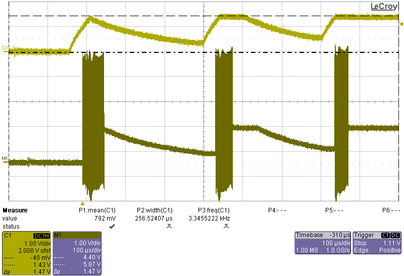

启动时、SW 输出不会达到1.8V。 相反、它表现出锯齿形、最终稳定在1.2V 左右。
我们仅使用 BAT 输入(未连接 VIN)。
您可以在下方看到电感器上方和下方(正好在 BQ 之外)的电感器之后的 SW 输出:
这是 SW 输出的特写(上电后的前几个周期):

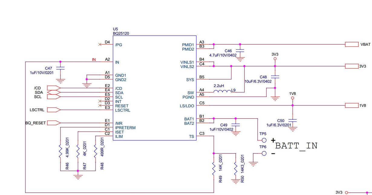

这是原理图:
请注意、这是一个设计的修订版 B、以前已经很好了。 BQ 区域中没有任何变化-我正在尝试排除哪些因素会导致 SW 输出的运行方式与此类似。

    发生这种情况时、什么是 laod? 另外,/CD 的状态是什么?

    /CD 悬空-连接到尚未对软件进行编程的微控制器(由于电压过低而无法唤醒、它在内部由欠压电路保持复位)。
    当达到1.8V 时、负载应该为低电平、大约为<10mA。 但是、由于此电压停留在1.2V、因此电路板上的所有组件均处于休眠状态、电路入口的功耗小于1mA。

    请拉高/CD 并检查此问题是否仍然存在。

    /CD 现在被拉至高电平、问题仍然存在。
    还有其他想法吗?

    查看原理图、您可以看到 VBAT 已连接到 PMID。 请删除此连接。 此外、您是否考虑与哪家供应商分享您获得的此 IC?

    VBAT 网络名称具有误导性、它实际上会连接到需要直接电池供电的电路板上的组件。 实际电池进入原理图中的 BAT 测试点。
    我不知道此 IC 的来源-它是由中国的一家合同制造商购买的。 从标记来看、这是一个合法的 TI 器件吗?
