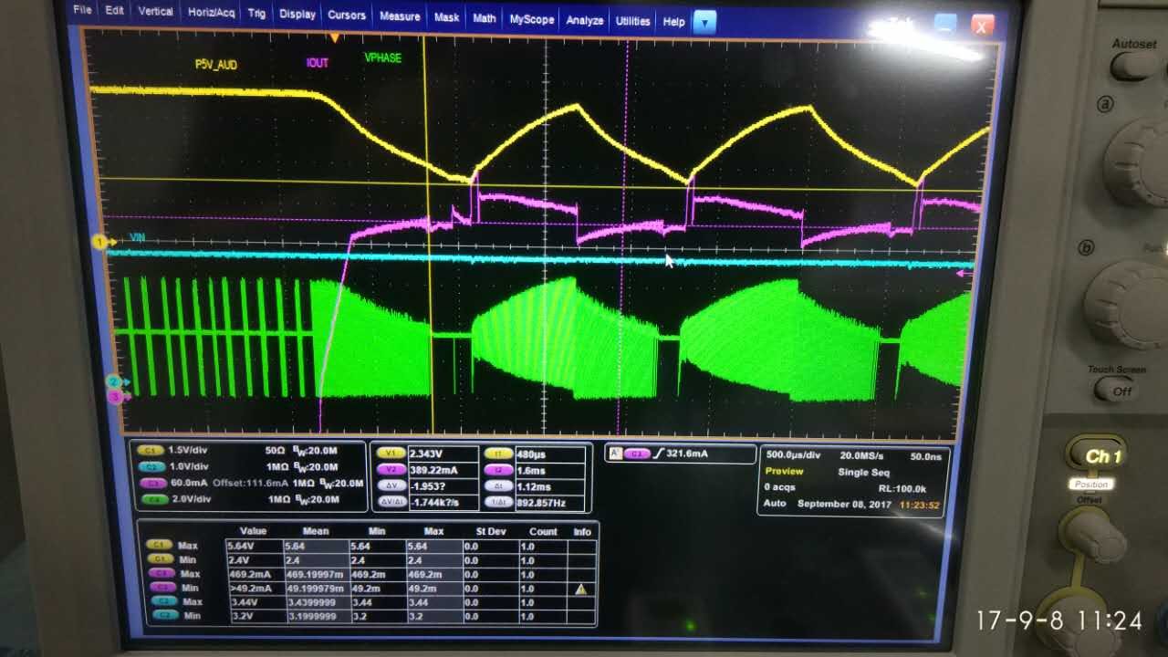

解决方案:3.3V 升压至5V、Cin=10uF+0.1uF、电感=4.7uH、Cout=10uF+1uF+0.1uF;
问题描述:使用 E-LOAD 执行 OCP 测试、负载从0A 快速增加到0.4A、监控输出电压、相位和输出电流、波形如下所示;
我们可以看到部件保护过程是:省电模式工作--正常 FCCM 工作-- OCL 保护--整流 FET 体二极管工作--重新启动
这里有2个问题:
1.为什么部件再次进入重新启动阶段、 请勿在数据表中找到说明;
2.如果 Vout 短接至 GND、TPS61220没有负载断开功能、 整流 FET 可能会在短时间内损坏、有什么方法可以改进? 谢谢。
    TPS61220没有短路保护。 请勿将输出电压低于 VIN。 该器<VIN condition. 件不应在此 VOUTIS 下运行
    对于您共享的波形、它不会重新启动。 由于电感器电流高于电流限制、器件似乎停止开关。
    如果您需要短路保护、可以查看 TPS61240等器件。
    您好、Jasper、
    谢谢、是的、这是 OCL 保护;但如果不重新启动、Vout 应始终是 VIN 整流 FET 体二极管压降、现在再次主 FET 开关。
    器件无法保持 VOUT = VIN-Vd 状态。 该器件可检测流经高侧 MSOFET 通道的电感器电流。 当 N-FET 通道关闭时、虽然有电流流经二极管、但感应电流将为零、然后器件将再次开关。
    这种行为很难理解、因为此应用超出规格、并且 e-load 不是实际负载。 您可以尝试 CR 模式而不是 CC 模式。
    我是否可以知道客户应用中的输出电流?
    您好、Jasper、
    谢谢、应用为0.2A、但 OCP 测试是必须测试的项目之一、因此应检查 OCP 行为。
    OCP 应在 VOUT > VIN 下进行测试。 如果 VOUT < VIN、则电流不受限制。
    另请注意、该器件无法支持0.2A、某些器件将在0.2A 输出电流下触发电流限制。
