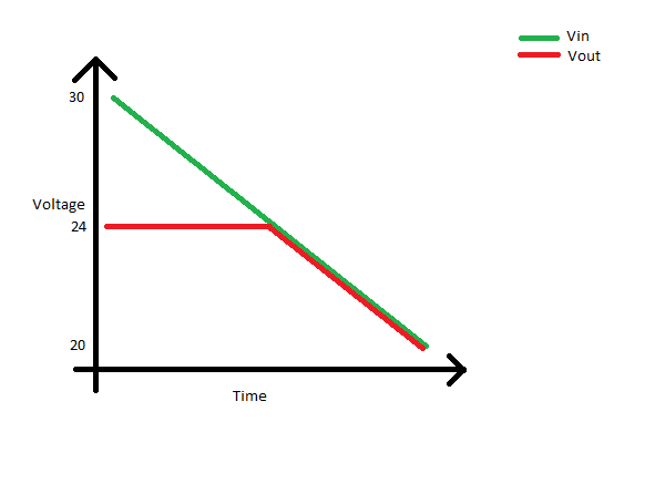

所以我已经在这个问题上工作了一段时间了,很遗憾我没有去任何地方。
大约两周前、我收到了包含 LM5175的电路的第二版电路板。 我在第一个版本中遇到的每个错误现在都已修复、除了一个错误。
以下是我的系统规格:

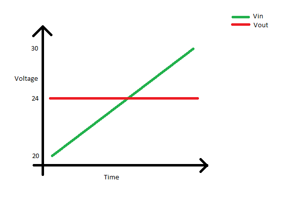

当我将输入电压从20V 增加到30V 时、我会得到以下电路行为:
这种行为符合预期、对于所有输出电流电平都是相同的。
相反、当我开始降低输入电压时、问题会出现:
一旦输入电压等于输出电压、输出电压就开始与上面图表中的输入电压一起下降。 这仅在输出电流大于6.5A 时发生。
有人建议在哪里查找此处的错误?
    最好查看电流限制设置。 我们知道 VIN~VOUT 时的最小 IOUT 可用。 因此、增大电流限制可能会对您有所帮助。
    或者、也可以考虑 LM5176、它具有引脚对引脚兼容性、可实现更高的功率。
