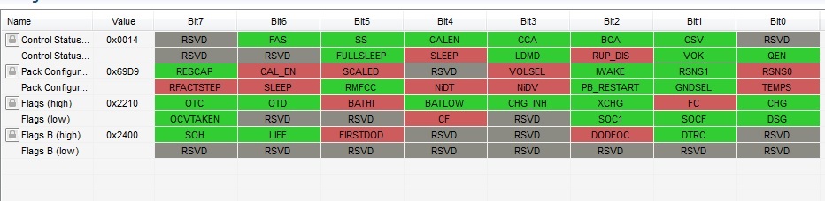

  我使用 BQ34Z100-G1进行电池电量监测。 该器件采用15节串联锂离子电池封装、因此整个封装的电压将高于60V。  根据 Bq34Z100-G1的数据表、我设计了一个分压器网络、其下桥臂电阻为14KOhm、上桥臂电阻为1Mohm、因此65V 电压将900mV 馈入 BQ34Z100-G1。 但是当我连接到一个大约58V 的电压时、我在 BqStudio 中得到的电压为32767mV (0x7fff)、我使用命令再次尝试、数据返回的值也是0x7fff。 当我将分压器设置为低于32000的数字时、电压值将低于0x7fff。 显然、返回的电压值低于0x8000。 但在数据表中、返回的值应为0至65535mV。  我不知道如何解决这个问题。

    尊敬的 Sun:
    您是否设置了 voltsel 位。 请参阅数据表的第7.3.8节并按照设计示例进行操作
    Onyx
    感谢您的回复。 我想我已经设置了 VOLTSEL 位、如下图所示。 但问题仍然存在。 是否有其他设置决定数据范围? 我发现范围是0到32767、而不是数据表中描述的0到65535。
