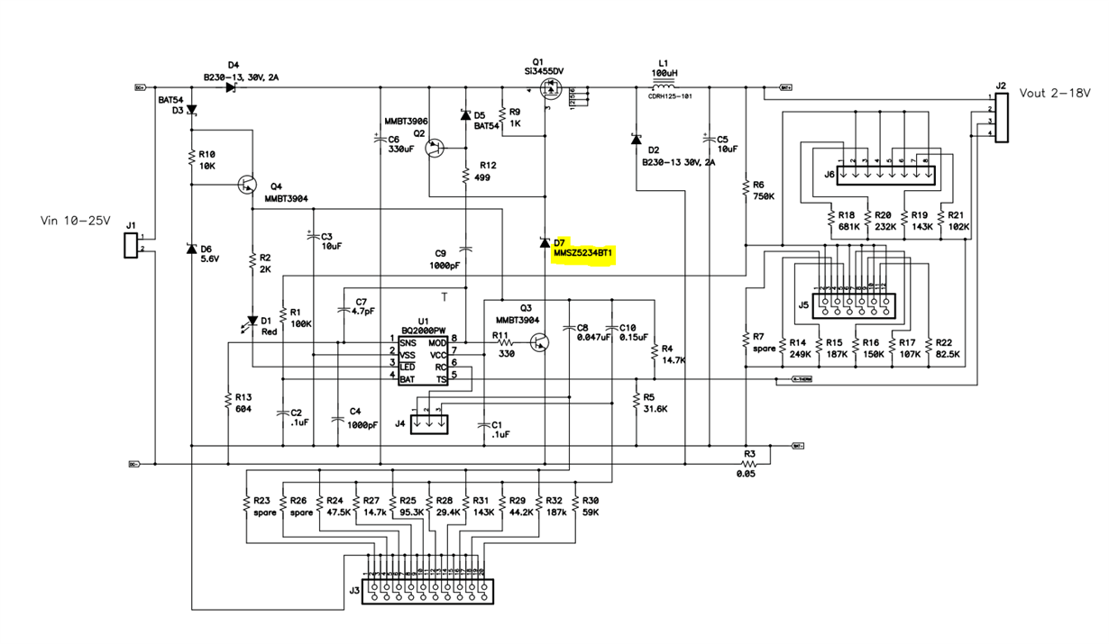

如果 BQ2000EVM 可以在 V 直流7.5V~10V (EVB 规格需要超过10V)下为4.8V 镍氢电池充电?
如果是,我们是否知道如何修改?
                              令人很烦
    您可以移除 D7二极管并使其短路。
