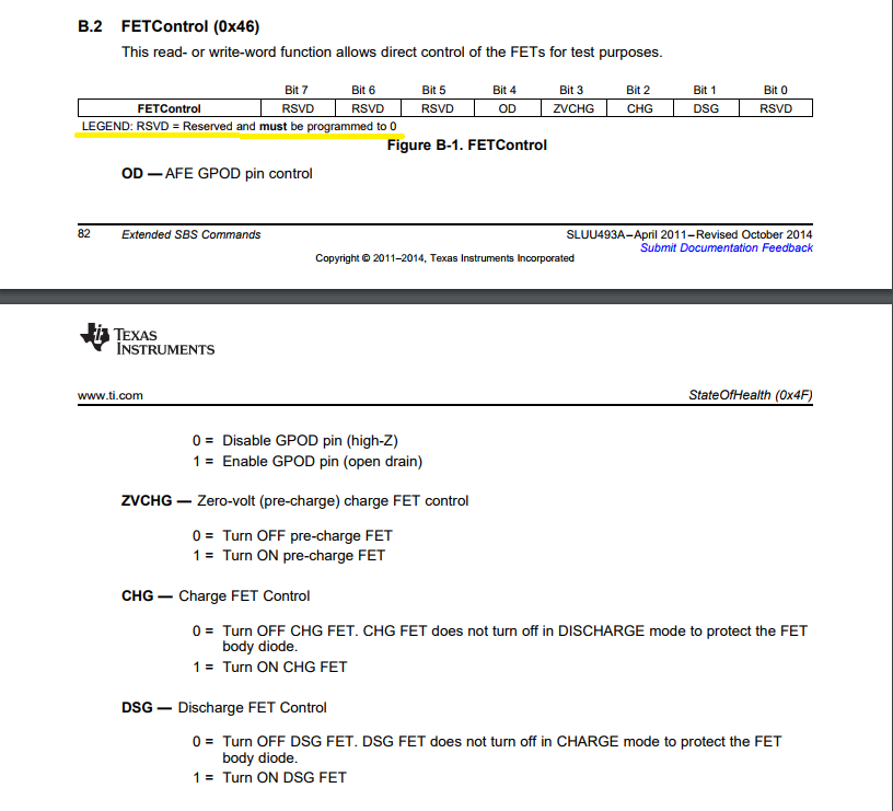

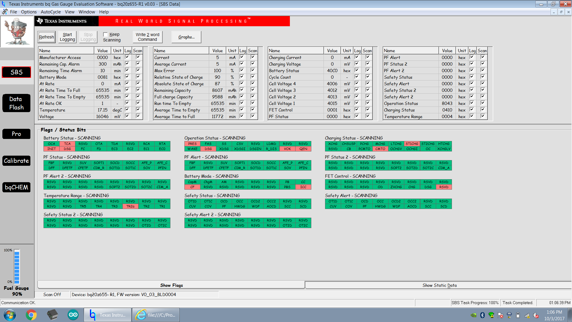

我有一个在现场外发的设备、并发送回看起来没有 DSG 的设备。 当我连接到设备(通过 SMB)时、我将得到:
FET 控制被设定为 RSVD (x0001)。 它会如何实现这种效果? 它以 x0004的形式发出。 SLUU493A 说、它永远不应该被设置为1、但是它是...
    JDrulia、您好!
    如果确实是在出厂时未初始设置 RSVD 位、则有两种可能:
    -如果您的主机或线路上的另一个设备未以密封模式或发货、则可能无意中将该设备写入该寄存器
    -ESD 导致标志被置位。
    无论采用哪种方法、都可以提取 srec 或 senc、以便您可以在故障状态下获得 IC 的映像、然后清除该标志并查看器件是否恢复正常功能。
