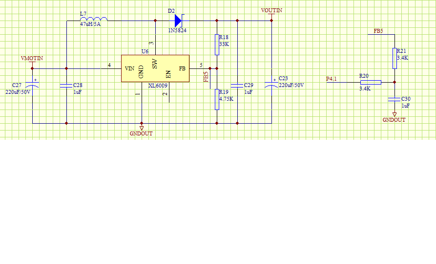

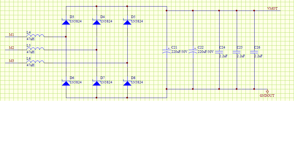

我设计了一个电池充电电路、升压电路输入、与整流器电路相连、在升压到电池充电后、Maxon 电机发生器输出、当没有负载时、电路正常工作、连接到电池、 充电电压得到一个线性值将立即下拉输入电压、而输入电流会立即变大、从而导致电机发热。 请帮助分析、造成这种情况的主要原因是什么、如果功率不足、电压应该是线性压降、电压为什么会突然变为低电平(可能从9V 变为3.5V)。

    感谢您的回答、我使用了另一个升压芯片、来自发电机的 VIN、大约5V 至15V 正常电压、大约12V 至16V 可调电压。 Imax 设计值为4A。 当发电机转速为4000 rpm 时、没有负载可产生14V 电压、但在接入负载后、电压会拉低至9V 左右、当继续增加充电电压(Vout)时、发电机电压会立即降低。 我使用 MCU 输出 PWM 来调节输出电压。

    您可以为 TPS55340提供电路吗? 您还能展示系统中的连接方式吗?
    当对 TPS55340电路进行单独测试时、是否存在任何问题? 是否只有在系统中实现电路后才会出现问题?
