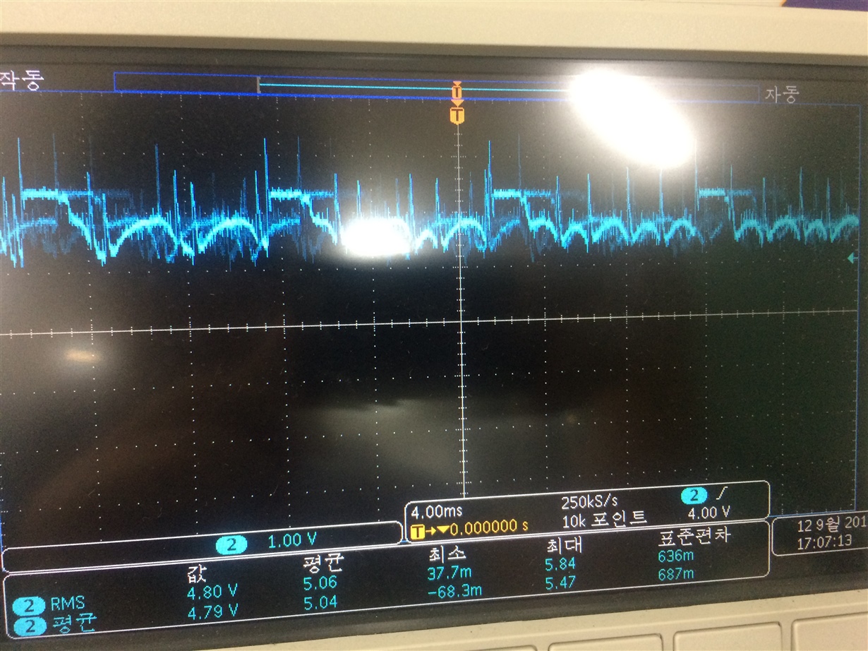

随附的原理图为客户制造的电路板。
在测试期间、随附的波形出现电压纹波。
您能否查看随附的原理图并告诉我如何减少电压纹波?
工作条件如下。
输入电压:2.8 ~ 4.2V (使用锂离子电池)
输出电压:5.2V
输出电流:1A  (实际使用电流:0.8~0.9A)
Nicky
e2e.ti.com/.../0456.Schematic.pdf
    你好、Nicky、
    LMR62014无法通过2.8V 输入电压输出5.2V/0.8A、因为其开关电流限制仅为1.4A。 请查看数据表中的图22。 我建议使用 TPS61230、TPS61230A 或 TPS612592。 应用是什么?
    在客户测试中、测量输出电压波形时的输出电流是多少?
    Gavin
    您好、Gavin、
    目标输出电流为0.8~1.2A,但输出电流不足。
    因此、出现风扇 RPM 降低问题。
    Nicky
    你好、Nicky、
    如前所述、LMR62014无法用于此应用。 请从 Gavin 上面提到的器件中选择一个。
