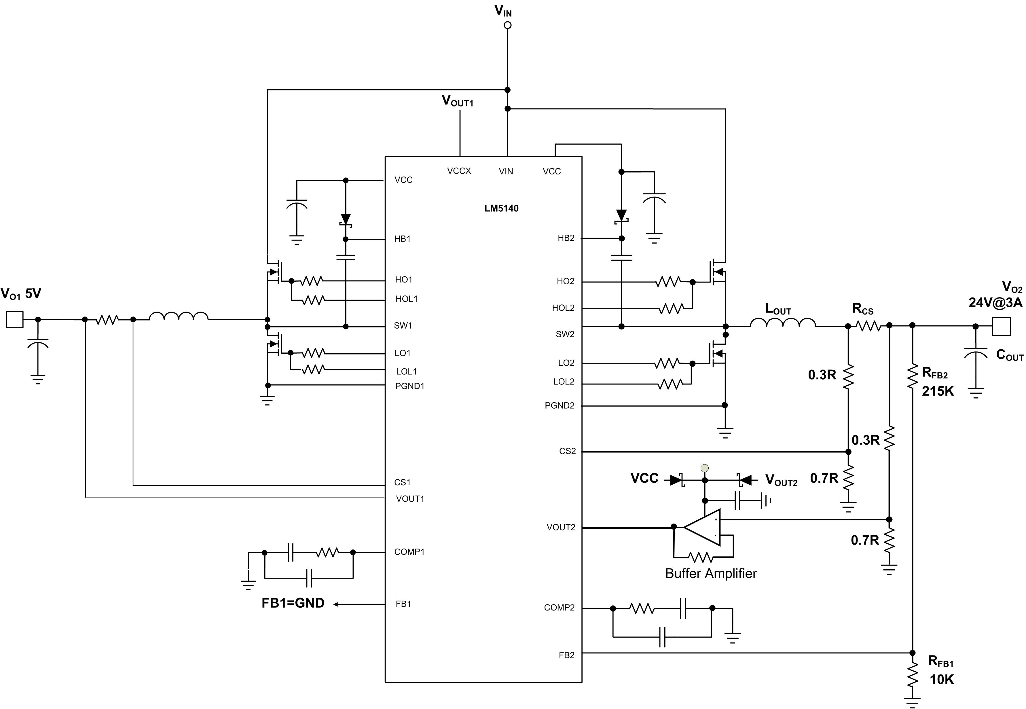

我看到 LM5140的最大输出为15V。 它应受 CSx 和 OUTx 的最大电压限制。 如果我使用电流互感器(1:1)、我可以进行24V 输出设计吗?
谢谢。
    您好、Jerry、
    是的、LM5140的最大输出电压为15V。 该限制来自 VOUT1、VOUT2、CS1、CS2、这些引脚上的绝对最大值为15.5V。 如果您想针对更高的输出电压尝试以不同的方式感应电流、请保持在中间位置、与电阻式感应类似。 您需要保持在 VCC、VCCX、VDDA、PG1、PG2、 Fb1和 FB2也是绝对最大值6.5V。
    Robert L
    您好、Jerry、
    这是一个很好的博客、介绍如何将 LM5140的输出电压扩展到24V。
    e2e.ti.com/.../how-to-extend-a-controller-s-output-voltage-range
    祝您阅读愉快、祝您顺祝商祺!
    Robert L
    谢谢、Robert。
    博客中的0.3R 和0.7R 是否意味着比率为3:7? 我认为它不能是0.3欧姆和0.7欧姆。 我是对的吗?
    对于交错式两相设计、我必须将 CS2和 VOUT2上的电路工作复制到 CS1和 VOUT1?
    再次感谢。
    e2e.ti.com/.../PMP15032_5F00_LM5140_5F00_Dual_2D00_Phase_5F00_Sch.PDFHiJerry、
    供参考、请参阅随附的双相设计的完整原理图。
