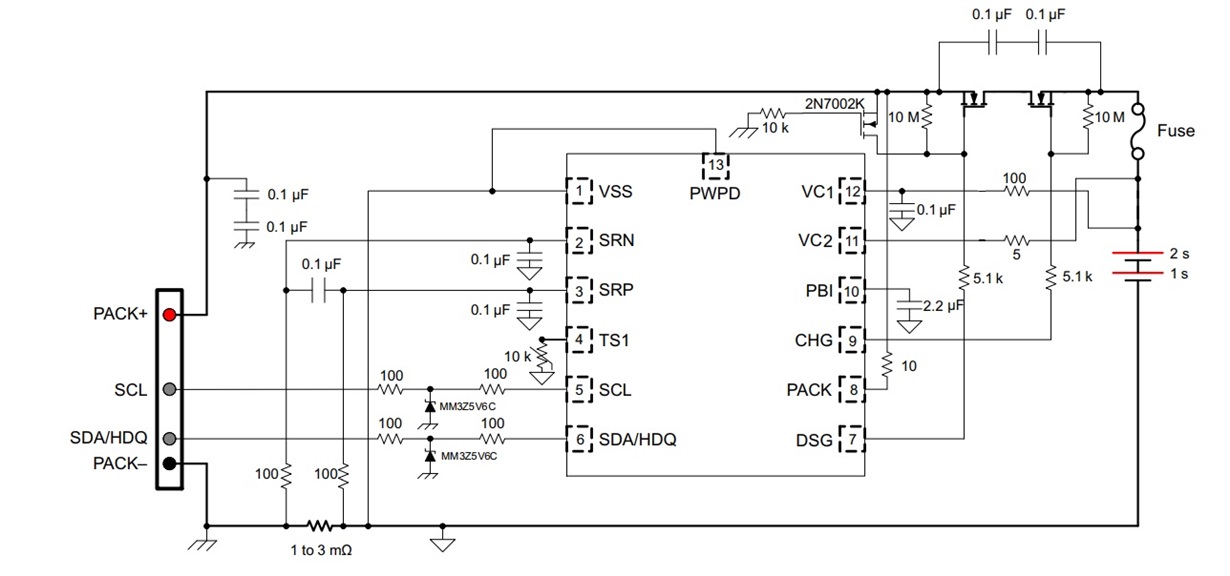

我有一个带 BQ78Z100的电路板和一个不带中点的2节电池。
如果我按如下方式连接电池、BQ78Z100工作是否正确:
感谢您的回答。
    不、不会。 您将超过该引脚的最大值。 我建议您使用 bq34z100或
    您可以使用 bq27750和运算放大器、如随附的应用手册中所述。
    e2e.ti.com/.../2146.using-2s-with-a-single-cell-gauge_5F00_slua496a.pdf
    Onyx
    您好! 感谢您的回答。
    问题是我需要一个单线制接口进行通信、只有 bq78z100具有此接口。
    我可以像在您的 bq78z100 pdf 中那样将分压器与运算放大器一起使用吗?
    bq34z100-G1包括单线(HDQ)接口、可适应基于分频器的监测。
