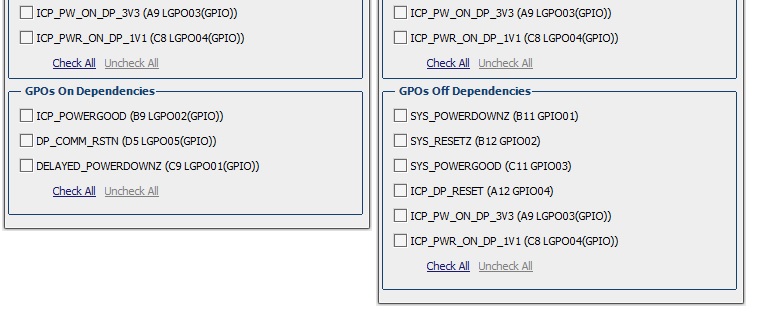

我已在设计中定义了 LGPO (DELAY_POWERDOWNZ)、并希望将其用作时序依赖项。
但是、Fusion GUI 仅允许我将其用作依赖项的定序。 它不可作为排序关闭依赖项使用。 请参阅随附的屏幕截图。
请您告知原因。 谢谢你。

    请分享您的完整项目文件吗? 使用哪个版本的 Fusion GUI? 关闭并重新打开 GUI 是否有帮助?

    我使用的是该工具的7.0.18版。 重新启动工具对问题没有任何影响。
    我已在 zip 文件中附加了项目和 xml 文件。 请注意、这是一项正在进行的工作-我仍在关注该工具和序列发生器的某些方面!!!

    感谢您提供这些文件、 我们确认这是 GUI 中的一个错误、并已提交报告来修复此问题。

    这对我来说不是一个障碍、因为我可以使用外部环回 GPI 来解决它(最坏的情况)、但我更担心的是、我对序列发生器的工作方式的理解存在差距。
