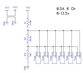

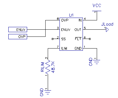

我想使用一组 TPS25921A 来保护可能单独发生故障的电路。 我构建了以下测试、但发现测试失败、每个 TPS25921A 的输出电压(稳定、但)不同:从12v (正确)到3V。
我偏离示例应用的唯一方法是共用 R1/R2/R3。 由于 ENUV 和 OVP 的泄漏电流很低、我假设(是的、我知道、我知道)它们具有高阻抗、这是可以的。 情况不是这样吗?

    你是对的。 在连接多个器件的 ENUV 和 OVP 引脚时不应出现任何问题。
    您能否详细说明故障并分享 Vin、Vout、Iout 的测试波形
    所有6个通道的 RILIM 是否相同?
    测试中使用的负载条件(欧姆/安培)和负载性质(电阻/电子负载)是什么?
    Rakesh

    我尝试捕获请求的波形、但这样做时、问题似乎消失了。
    我所做的唯一事情是在焊接测试负载之间彻底清洁电路板。
    不过、我确实注意到、我可以通过将拇指放在迹线上来将其关闭、这取决于编程输入的灵敏度。 考虑到 R1的巨大值、这是有道理的、但对我来说没有。
    我想、在电路板的某个位置必须存在一些杂散的助焊剂或焊剂珠。
    这并不是一个非常令人满意的结论、但是这些器件现在的运行情况与数据表所描述的一样、正如我认为它们在100万个其他器件中、所以由于这是一个受支持的配置、它更有可能是我的测试中的一个问题。
