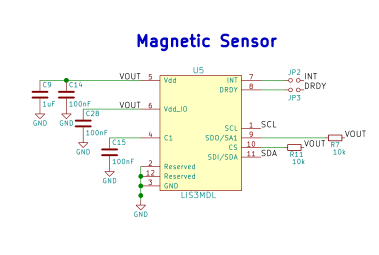

我们使用 TPS63031 (U6)、BQ25505 (U3)作为充电控制器、太阳能电池板、锂电池以及将 BQ25505输出连接到 TPS63031的机械开关来构建一些原型。 随附了原理图和布局。
我面临的问题是、即使开关(SW1)处于打开状态、当我认为它应该为零时、VDDS/VOUT (TP6和 TP9)- TPS63031输出端也会获得1.76V 电压、因为稳压器没有电源-开关处于打开状态。

    在输出电容上施加了什么负载?
    我在 VOUT 有两个负载。
    一个通过去耦电容器实现的 CC1310微控制器和一个 LIS3MDL 磁传感器、两者均遵循各自文档中建议的精确设计。
    TPS63030在输出端没有 TPS63025这样的有源放电功能。 如果电源被切断并且没有负载(或非常轻)、则输出电容器仍会充电。 因此、可以测量输出端的电压。
