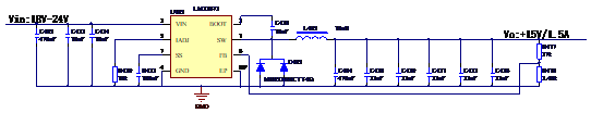

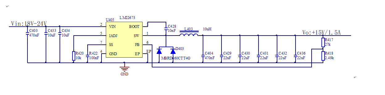

LM22673 在-40至70度的负载温度下或未加载测试中、不会有损坏;当运行后在室温下进行测试时静止时、将会对情况造成损坏、发现 ss 引脚和接地短路、 电阻5欧姆,这种情况的发生也是意外的,我想问原因是什么。
我想知道 SS PIN 内部的详细信息。我想分析原因或要求您帮助分析原因。谢谢。
    根据您的描述、很难判断您观察到的行为可能是什么原因。
    您所附的原理图也不清晰、很难看到元件值。 如果您可以附加分辨率更高的原理图、这会很有帮助。
    关于 SS 引脚的内部工作、请参阅器件数据表以了解详细说明。
    Brani

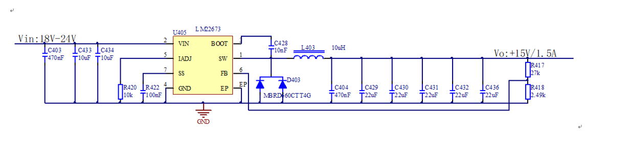

    原理图看起来正常。 请注意、LM22673可能无法支持18V 至15V、负载电流为1.5A。 开关频率为500kHz、Toffmin-max 为300ns。 因此占空比最大值为85%。 在1.5A 损耗下、可能需要超过85%的占空比才能保持15V 输出。
    SS 损坏的唯一原因是引脚上出现的电压高于绝对最大7V。 我无法从原理图中看出这种情况的发生原因。 如果您愿意、我们可以查看您的电路板布局。
