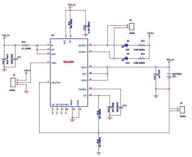

大家好、
我一直在尝试使用 BQ24005...it 构建2节锂离子电池 BMS、但在电池充电和放电时 IC 正在加热。
这是我的电路、
请告诉我这个问题的解决方案。
    电路看起来正常。 问题可能出在器件上的充电电流和压降。 bq24005是一种线性充电、电流设置为1A、器件功率耗散只有1V 的压降为1W。 很容易使功耗更高。
    当器件过热时、输入到输出的压降和电流是多少?
    需要注意以下几点:
    1) 散热焊盘与 PCB 的连接、是否提供了大量铜区域来将热量从器件传播到 PCB? 请参阅数据表热性能信息第17页
    2) 输入电压为9V、是否可能更高?
    3) 充电电流是否可以从1A 降低到较低的值?
