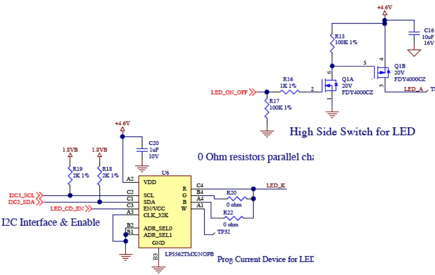

我们使用 LP5562以0 - 60mA 的不同电流电平驱动 LED;我们使用一个 LED、并联所有三个 RGB 通道。  我们看到电流噪声水平在5%至8%之间。  这是预期的噪声水平吗? 数据表仅列出了1%至10%范围内的电流精度、但不清楚预期的电流噪声是多少。 谢谢你。

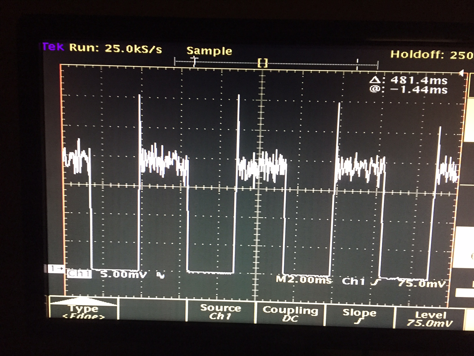

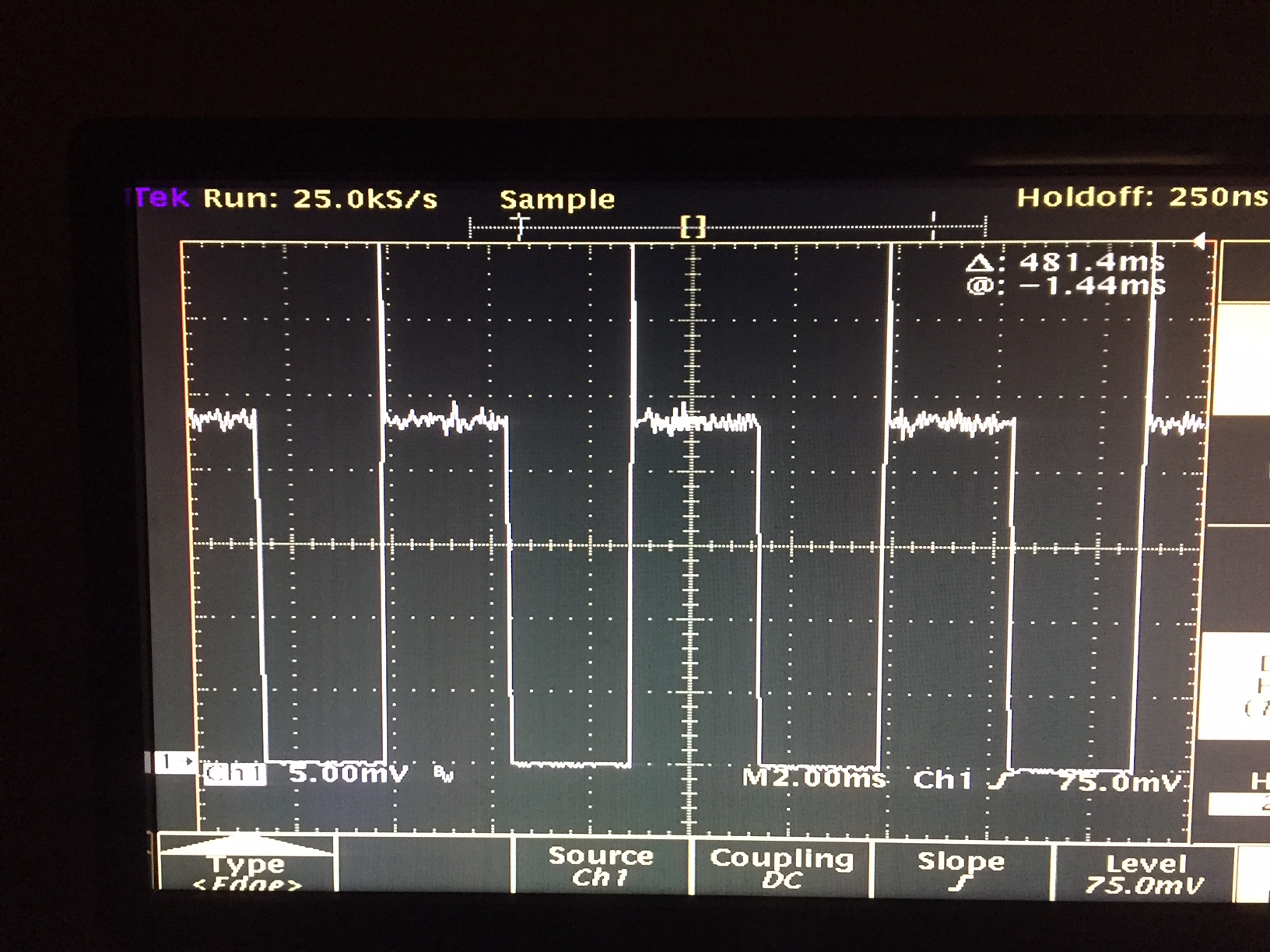

    请参阅随附的1mA、10mA 和60mA "噪声"示波器走线。 通过使用光学传感器直接检测 LED 灯来记录这些情况。 您可以看到、当电流为1mA 时、噪声非常高(~20%)、然后在较大的电流值时逐渐降低。 请注意、如所附的原理图所示、使用200Hz 的高侧开关对 LED 驱动器进行脉冲。 如果您想了解有关如何降低低电流值时的噪声的任何建议、我们将不胜感激。 我们尝试将1uF 电容器与 LED 并联、这样可以将噪声降低 x2、但由于脉冲形状的失真、我们无法进一步增大噪声。

    这种过冲 来自 您的外部 PWM 调光电路、您为什么不使用 LP5562内部调光?

    对我们来说、过冲不是问题、因为它的贡献可以通过以较短的延迟读取光强度来完全消除。 问题是过冲后的电流噪声、进而导致 LED 灯发出噪声。 我们正在研究如何在过冲后降低噪声、从而使电流曲线看起来平坦(例如在大电流值时)。
    我们使用了外部开关来实现更灵活的设计,因此我们可以使用其他器件,而不是 LP5562。
    Mirianas

    如果使用了典型的环形滤波器、则输出电流中应没有更大的噪声。
    您是否想尝试使用直流电源对 LED 进行粉末处理并使用内部 PWM 调光?
    Summet

    我们确实需要与外部时钟同步、这就是我们使用"高侧开关"的原因(我在之前的帖子中提供了电路图)。 我们最初决定使用 LP5562、因为它为可变电流源提供了单封装解决方案。 但是、如果它的电流噪声太大、则无法使用。 我们还能做些什么来降低该噪声吗?

    我来自 schmatic、您只需要驱动一个 LED、请问 LED 的最大电流是多少。
    我认为 LP5524对您的应用非常方便。您能否在 TI.com 中查看规格?
