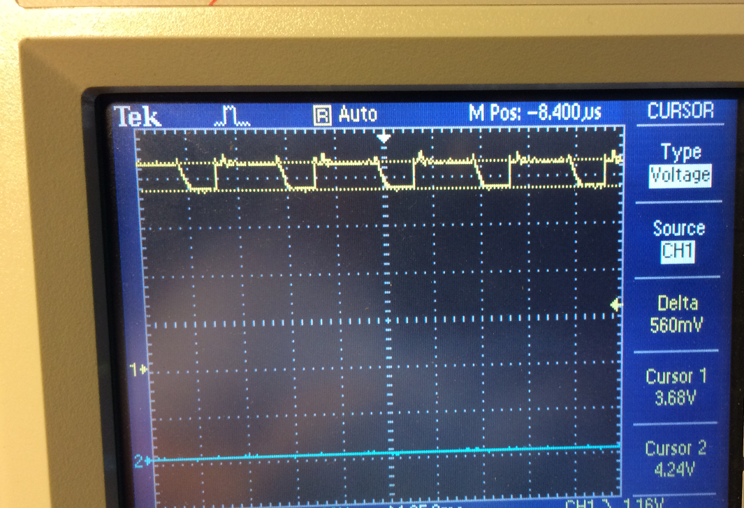

我们的系统具有可拆卸电池。  当电池不存在时、我会看到系统电压介于3.68V 和4.2V 之间的方波输出。  这是预期行为吗?  充电器是否正在搜索电池?  最后、是否有方法将其关闭?  此外、它在安装电池时也会稳定下来。

    是的、这是预期的。 电池电容器充电至高达 VBATREG=4.2V、然后放电并重复此周期。 如果您使用/CE 位或 CHG_CONFIG 位(REG03位4)禁用充电、或在电池移除后关闭电池 FET (REG09位5)、则这将消失。
