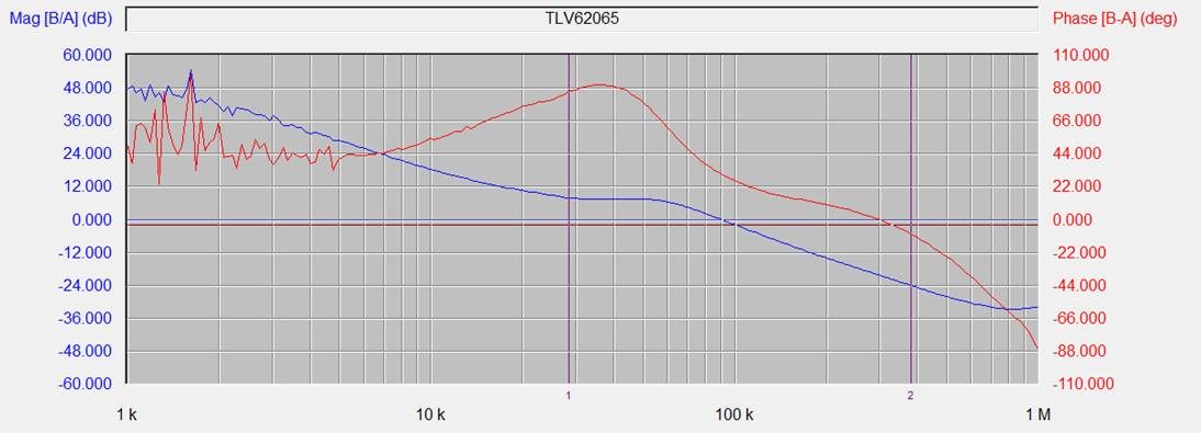

我在没有 CFF 的情况下测试了波特图、如下所示。 但是我无法确定内部补偿的工作原理。
请告诉我一下内部环路补偿电路吗? 这是第三个还是第二个补偿? 谢谢!
工作条件:
  • VIN = 5V
  • Vout = 3.3V
  • Iout = 1.6A
  • L = 1.2uH
  • C = 10uF
  • R1=536kou
  • R2=121库
