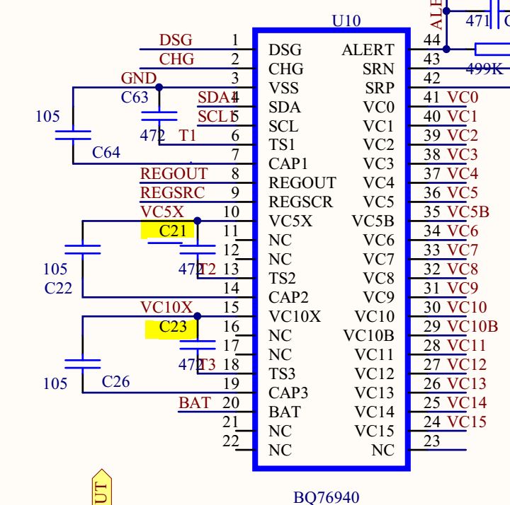

你(们)好
我可以获得单个电压。但我在  C21和 C23之间放置一个9K 热敏电阻、并设置 ADN_EN=1 TEMP_SEL=1、但 TS_HI 和 TS_LO 中的值 非常小、
热敏电阻之间没有电压 。
当我设置  TEMP_SEL=0时、我可以读取芯片温度、它接近室内温度。
 为什么热敏电阻中没有电压 ?
    电流来自 TS2的 VC5X 组的上部电源引脚; TS3的 VC10X;  如果热敏电阻短路、TSX 的电流应~ 3.3K/(10K)=0.33mA。
    因此对于9K、V= 0.33mA)*9K=2.7mV。
    希望这对我们有所帮助
    我明白了 TSX 引脚意外地短接至 BAT-的原因。
    对于9K 电阻器,我认为电压为9000*(3.3/(9000+10000))= 1.5V
