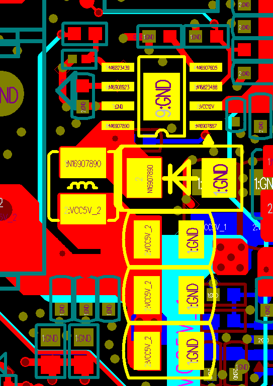

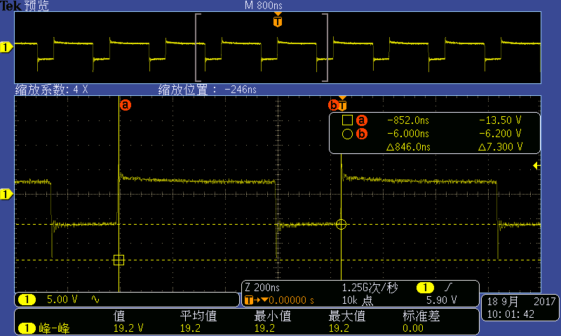

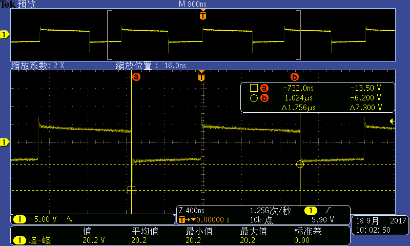

   我们的客户 XINGUODU 在  12-24V 至5V/5A 应用中使用了 LMR14050、连接了电路和波形。
 问题: SW 引脚输出集成 140M-220m 噪声、EMI 测试失败。  我们更改了开关频率、电容器和布局、 但没有影响。
        客户项目非常紧急 !  您对此问题是否有任何解决方案? 谢谢!
    EMI 测试在传导或辐射带失败? 您是否还可以提供 PCB 布局以进行检查?
    BTW、SW 节点波形应使用最短的可编程接地进行测量。

      EMI 测试在辐射带中失败、客户在 EMI 实验室进行了三次测试。  请参阅布局。
    你(们)好
    布局看起来不错。
    开关频率大约为1.2MHz、对于高频率高功率 SMPS、通常需要金属屏蔽来通过 EMI 辐射测试。
    您能否向我发送电感器 L9的数据表? 我没有在网上找到它。 我的电子邮件地址:andy.chen@ti.com
    SW 的波形有点奇怪、请使用直流耦合和最小环路来测量 SW。
    添加一个缓冲电路(将 R 和 C 串联至 GND)可以消除 SW 噪声。
    还应添加一个与 Cboot 串联的 R (2 Ω~10 Ω)。 但这些方法会降低效率并增加温度。
    如 Andy Reply 所述,上传您的 PCB 布局。
