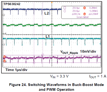

我们想知道 TPS63020和 TPS630250在 VIN=VOUT 时的行为。
这些器件在 VIN=VOUT 时的行为是否与 TPS630242相同(图24)?
因此、我们担心 VOUT 上是否出现噪声。
Kanemaru
    除了电流限制外、TPS63025x 和 TPS63024x 在性能上非常相似。
    TPS63020也具有相同的控制拓扑、当 Vin= Vout 时、转换器应具有稳定的稳压
    请注意、输出电压纹波当然取决于有效输出电容。
    噪声测量在很大程度上取决于设置和 PCB 布局。

    因此、我了解 VOUT 的 TPS63025x 和 TPS63020在 VIN=VOUT 时具有较大的纹波。
    而且、我了解这种行为机制与以下 E2E 主题相同。
    我的理解是否正确?

    输出纹波在很大程度上取决于输出电容。 通过调节电容器可实现相似的输出电压纹波范围。
