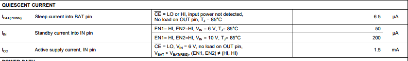

我想知道 IC BQ24075的电流消耗、就像 该 IC 依靠电池运行时会消耗多少 mA 的电流一样。 计算 一次充电后的电池寿命将很有帮助。
我在 数据表中的什么位置可以找到该值。
    BAT 上的泄漏电流为6.5uA。
    Raheem
    感谢您的回复、
    但是、我想知道 IC 在工作时消耗的电流、即它正在进行放大电压信号的正常工作、或者我们可以说它已连接到负载。
    谢谢你。
    尊敬的所有人:
    我仍在搜索我的问题的答案、如果有人可以提供帮助、请提供帮助。
    谢谢、致以诚挚的问候
    当 IC 仅依靠电池运行时、IC 充当直通器件。 一次充电后的电池寿命将完全取决于负载。
