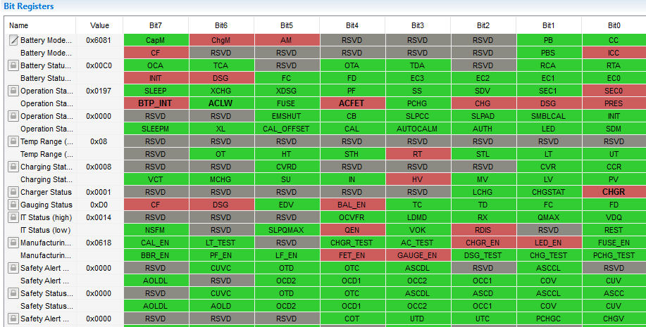

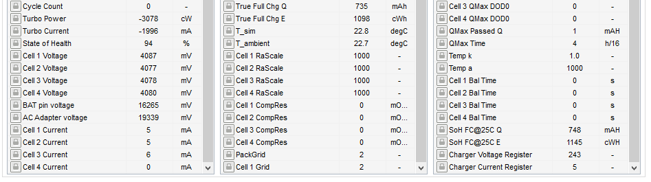

我将 EVM 与4S 电池组一起使用。  电池容量为800mAh、因此我相应地更新了闪存参数、并更新了4节电池的容量。  我能够让它充电一次、但无法再充电一次。  电池电量仍约为90%。  进入充电模式的标准是什么?  没有错误,充电似乎已启用,适配器电压存在(ACLW 为低电平)....
我尝试附加 bqStudio 中的 gg.csv 导出、但它不喜欢文件类型。
    实际上,我对我上面所问的更广泛的问题感兴趣,但具体问题已经得到解决。 我将 RT 充电电压升高至4200mV、然后开始消耗合理的充电电流、并看到 CHGSTAT 变为高电平。
    使用 CC/CV 对电池进行充电。 因此、您必须确保适当设置充电器的收尾电流以及充电电压和电流值。
