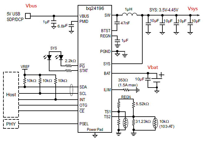

下面显示了 BQ24196。   如果取出电池、Vbus 就无法传递到 VSYS。
在 BQ25892、它可以在没有电池的情况下传递到 VSYS。    我想知道 BQ24196和 BQ25892之间有何不同。
    无论是否存在电池、bq24196都能够通过降压转换器直接为 SYS 供电、因此如果没有更多信息、我无法重现此问题。

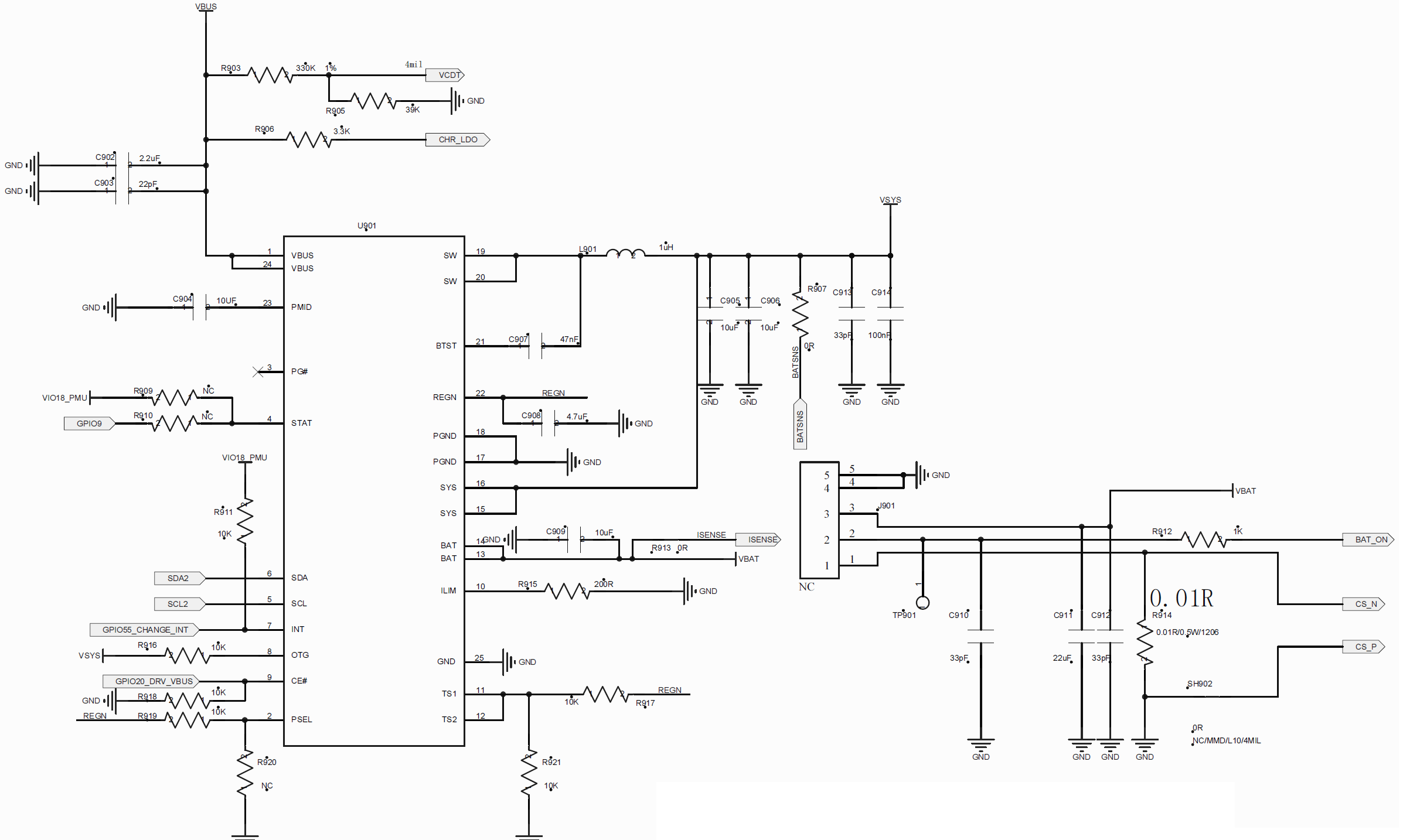

    1.您是否将 TI EVM 用于 bq24196? 如果没有、您可以上传原理图吗?
       不是 EVM。   随附的文件为原理图、请帮助检查。

    您好、再说一次、
    识别为"USB 主机"输入的器件问题源于 PSEL 引脚。 在文档中、如下所示、必须将该引脚拉低以指示适配器源。 您的原理图显示它被上拉为高电平、这会将器件置于 USB 主机模式。
    由于器件处于 VINDPM 状态、您能否提供寄存器00设置、因为 DPM 设置中的电压值对于确定器件处于 VINDPM 状态的原因非常重要。
