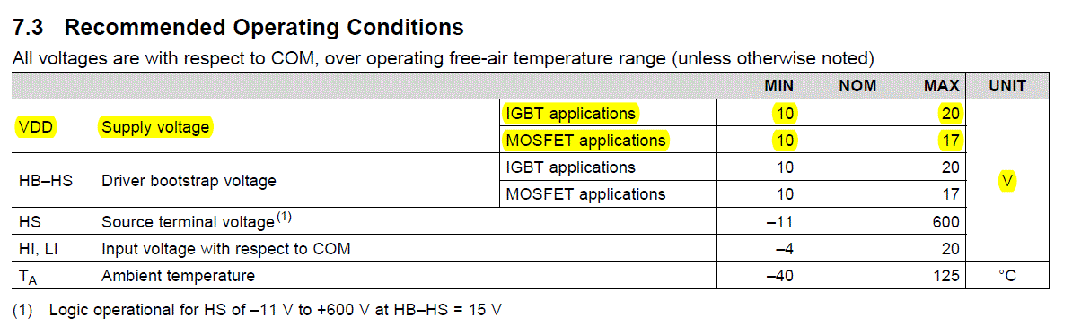

您能不能告诉我 TI 产品的栅极驱动器。
IGBT 应用和 MOSFET 应用之间为何 UCC 27712等栅极驱动器的 VDD 建议工作范围不同?
YUto Sakai
    您好 Yucto、
    我是 TI 的应用工程师、将致力于解决您的问题。 MOSFET 应用中预期的实际使用栅极驱动电压预计为10V 至12V。
    对于 IGBT 应用、栅极驱动电压预计可能高达15V。
    预计两个推荐范围都将为评级提供裕度。
    您好、Richard - San、
    感谢你的答复。
    我们的客户计划在 MOSFET 应用中使用 VDD = 18V、但在这种情况下是否可用?
    请注意、
    YUto Sakai
    您好 Yucto、
    对于 MOSFET 应用、我们建议工作最大电压为17V VDD。 客户是否有理由使用18V 电压? 通常、10-12V 足以将 MOSFET 驱动到低 RDS ON。
