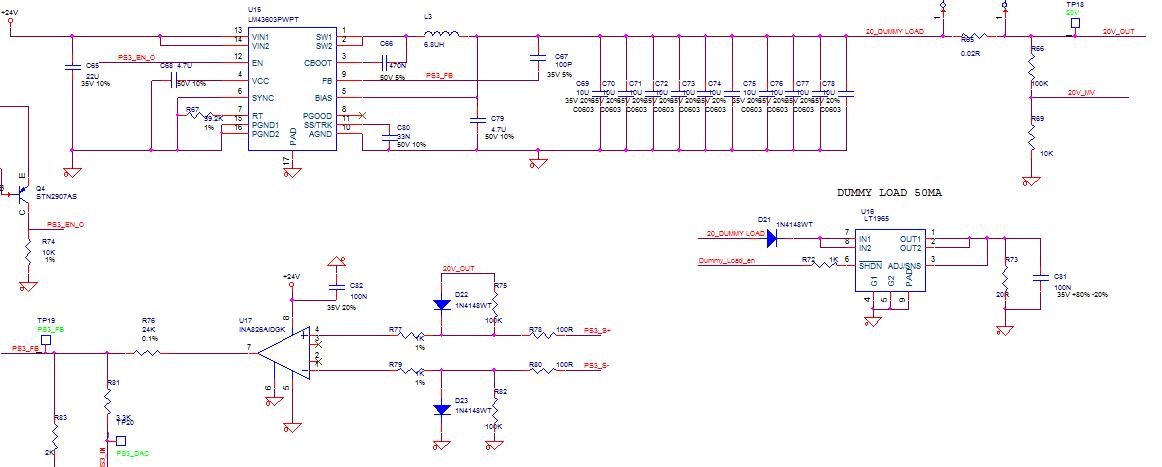

LM43603的反馈电压在轻负载时不稳定(约60mA)
测试结果:
输出电压18~20V:引脚9 FB 电压= 1.011V
输出电压3~17V: 引脚9 FB 电压= 1.024V
请帮您检查,非常感谢。
    Chentsu、

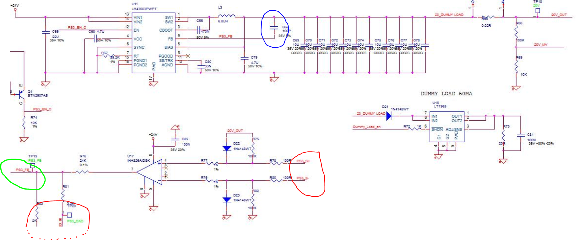

    原理图显示 FB 仅通过电容器连接到 VOUT (请参阅下图、蓝色圆圈)。  但原理图中的其他位置也提到了该节点(绿色圆圈)、但图片会变小、因此我不知道第二个 PS3_FB 节点(红色圆圈表示绿色圆圈)中发生的情况的确切详细信息。  您是否有分压器来感测与该电容器一起工作的输出电压(蓝色圆圈)?
