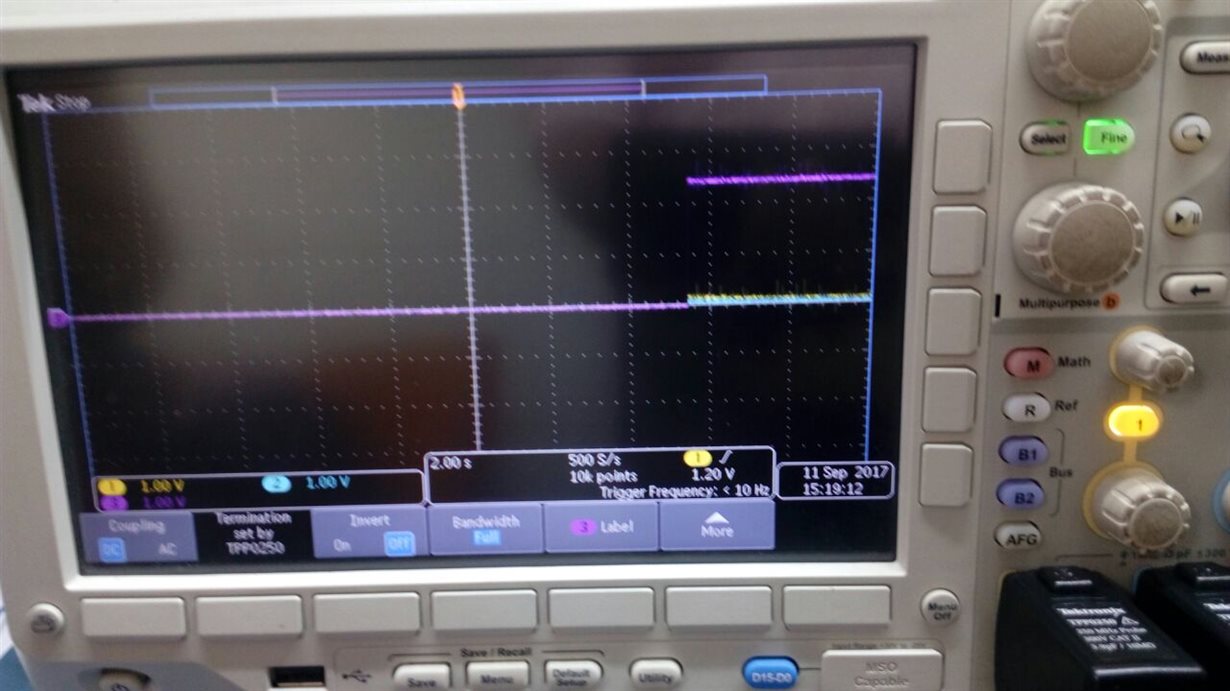

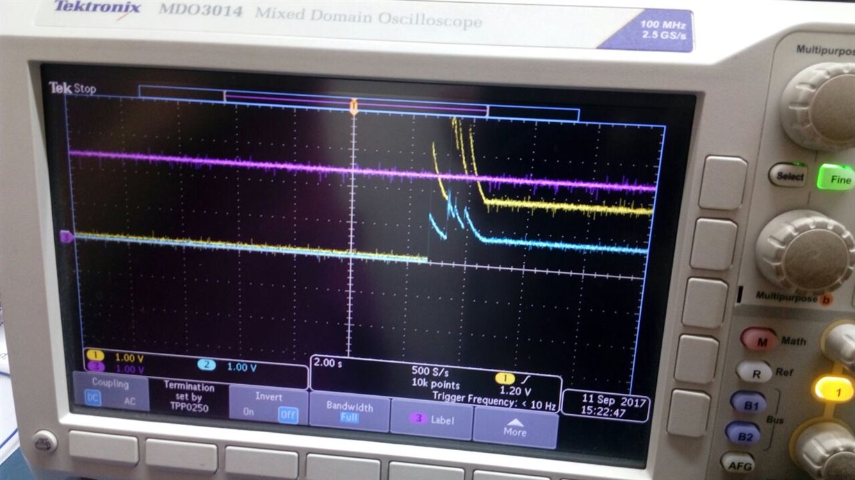

我已使用此 IC (TPS563210)为 FPGA 生成1.35V (U4)和1.8V (U5)电压。 请参阅共享的原理图以及 DSO 的波形。
但是、当我探测输出时、它的读数大约为0.168v (TP19)和0.146v (TP20)。 只要我手动短接 U4的两个分压电阻器(R17.2和 R18.1)和 U5的两个分压电阻器(R21.2和 R22.1)、就会观察到大约4.5V 的尖峰、然后分别稳定在1.8V 和1.35V。 另请注意、这两个电阻器端已经在 PCB 上经由布线短路(宽度为0.5mm)。
已经迭代了焊接、干焊和元件接触的目视检查。 该电路配置。 使用 TI webench 工具进行了研究和介绍。
没有获得输出电压的原因可能是什么?

    您好、Dhara、
    从原理图中、我发现您错误地为引脚4和5分配了引脚编号。 引脚4应为 PG、引脚5应为 SS。 您翻转了它们、这可能是 IC 无法软启动的原因。

    您好、Dhara、
    我没有发现您的原理图问题。 我需要指出的一点是、TPS56x21x 是 NRND。 我们有一个改进版本 TPS56x21xA。 版本提高了软启动时间的精度。 请尝试切换到版本。 谢谢!
    您好、Anthony、
    感谢您的快速回复。
    我使用过具有"A"版本的 IC。 TPS563210ADDFT 和 TPS562210ADDFT 仅在先前共享的原理图设计中未提及完整器件名称。
    Dhara
