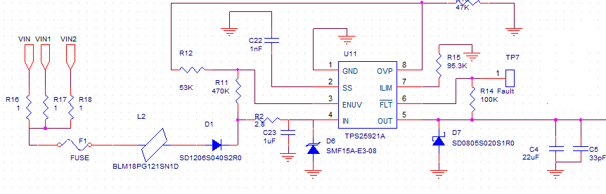

我使用 TPS25921A 来限制热插拔器件的浪涌电流。 提高 CSS 的价值似乎行不通。 浪涌电流约为3A。 是否有方法将其限制在1A 左右。 我更改了 R (ILIM)的值、但这没有帮助。 增加 CSS 的值也不会产生效果。 我移除了 C23、电流降至2A 左右。  它后面有一个 TPS562200降压转换器。  这里是原理图的图片。 谢谢你。
    您好、Mazen、
    您能否分享 TPS25921A 的输入电压、输出电压以及输入电流的测试波形。
    R2的用途是什么?
    TPS562200处于禁用模式时的情况如何?
    Rakesh

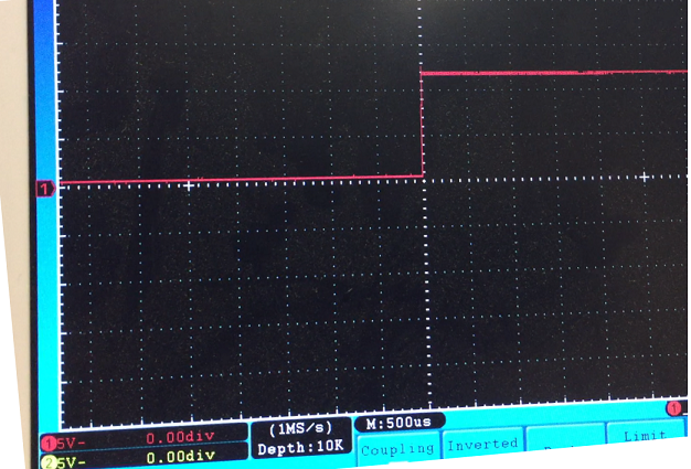

     感谢你的答复。 R2用于限制 C23的充电电流。 以下是连续显示 TPS25291A 波形后的输入电流波形、输入电压波形和输出电压图片。 请注意、对于电流波形、我们将测量 R2上的差分电压。
    您好、Mazen、
    感谢波形。
    如您所知、尖峰电流是由于 Vin 在 U11之前对 C23 +任何寄生电容进行充电的高 dv/dt 所致。
    这无法通过更改 u11的 CSS 或 R (ILIM)值来控制。 该瞬态尖峰电流为<few us and does not trip fuse F1. 我是否可以知道您的系统中的问题。

     感谢您的回答和分析。 我们的客户要求控制电流尖峰、他们将使用此器件。 我认为、如果无法更好地控制电流尖峰、那么对他来说、电流尖峰的持续时间(就像您指出的那样)不应成为问题。 我现在有了我需要的答案。 非常感谢您的支持。
