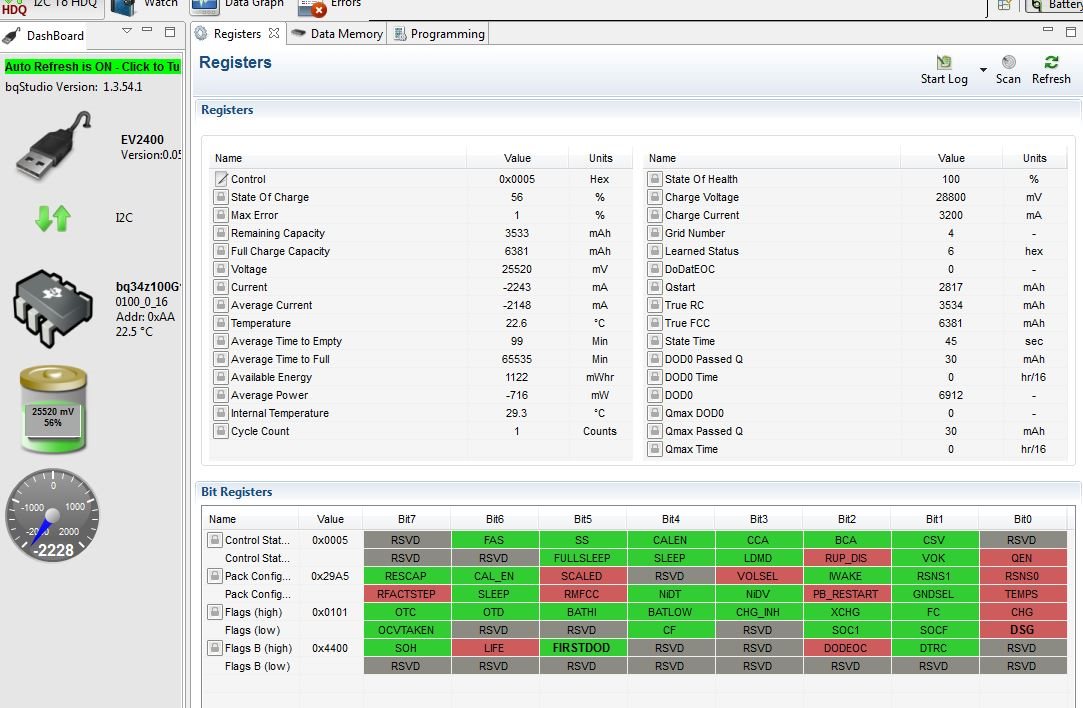

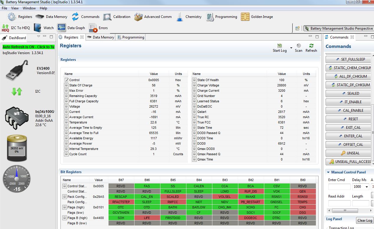

我使用 BQ34z100-G1来估算8s LiFePO4的 SoC。 我创建黄金映像、然后将其加载到所有生产设备中。
但是、有时 SoC 会突然降至0%。 这通常发生在 BQ34z100-G1已关闭电源后。
1.我想知道电源损耗是否会影响 BQ34z100-G1。
2.如果是,究竟有甚麽影响呢? RA 表?
3.为避免这种情况、您建议我们在 BQ34z100无电源后重新启动时执行什么程序?
4.我看到如果我发送复位命令、SoC 会再次上升。 什么会影响该复位? 您是否已推荐它?
我展示了两张图片、以防它们有用、一张图片是 SoC 下降之前的时刻、另一张图片是 SoC 下降之后的时刻。 这两种情况都是在器件恢复电源后发生的。
非常感谢您的参与、
    你(们)好
    使用 bq34z100的最佳方法是将其用作电池组侧电量监测计。 这意味着它将始终由电池供电。 如果切断电源并重新供电、您将始终需要重新发出 RESET 命令或 ENABLE 命令、以确保 SOC 准确无误。
