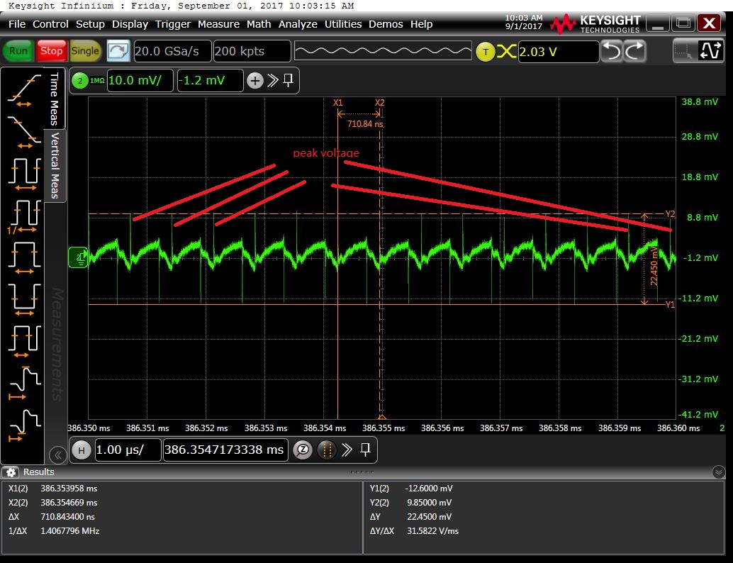

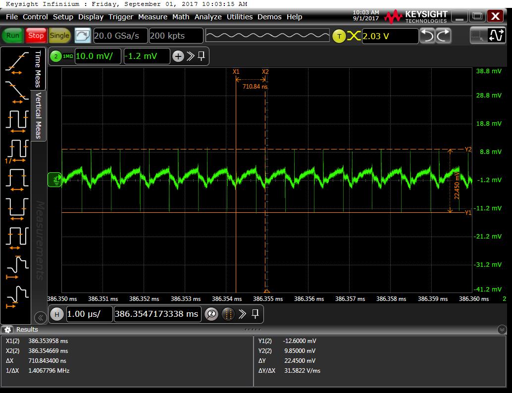

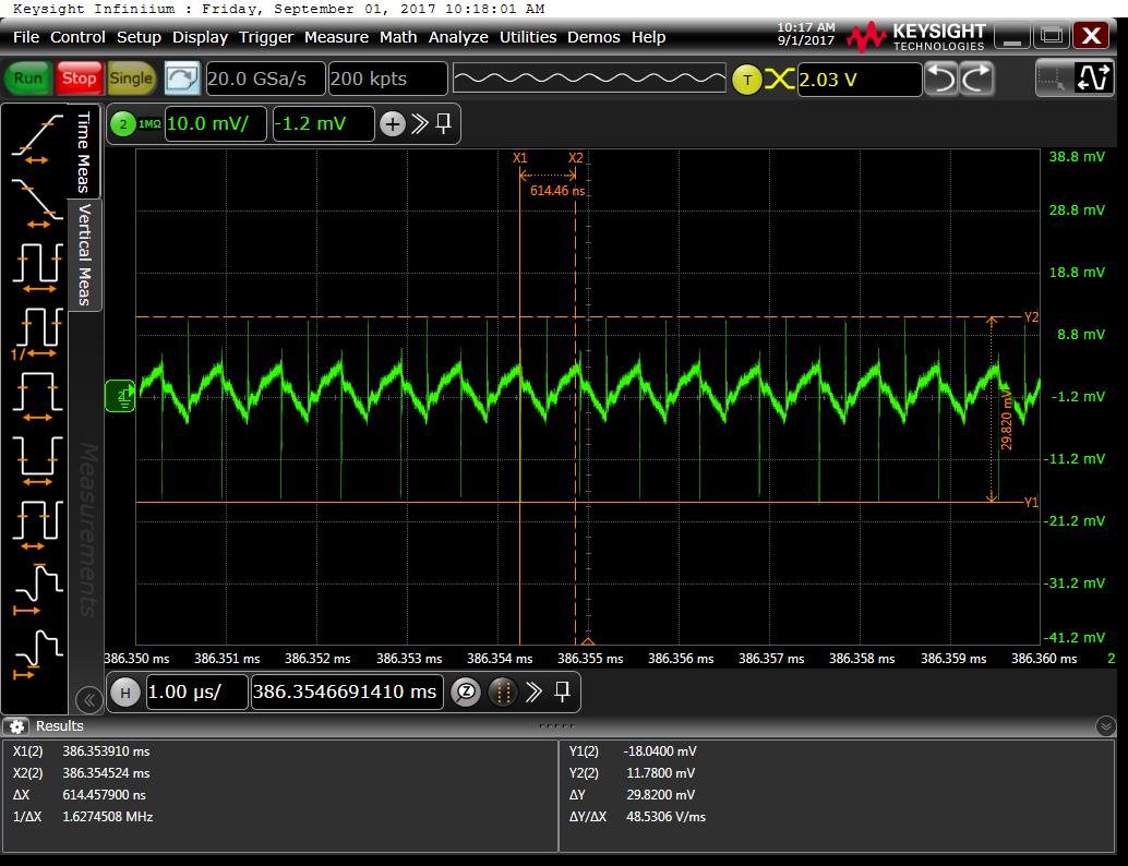

尊敬的:
我的客户使用 TPS61089EVM-742 来测试电压纹波、当示波器添加50m 带滤波器时、纹波较低、约为10mV;当不添加任何带滤波器时、电压纹波非常高、约为23mv。下面的波形第一个波形为 VIN=3.3V、Vout=4.578v、第二个波形为 VIN=3.3V、V69v=5.6v。
谁可以帮助我消除峰值电压?或者如何消除峰值电压?峰值电压 由下面的红线线表示。
    徐您好、
    数据表和 UG 上的电压纹波在20MHz 带宽下进行测试。  在更高的带宽下、 开关节点噪声将直接耦合到探针中。 这是一种正常现象。

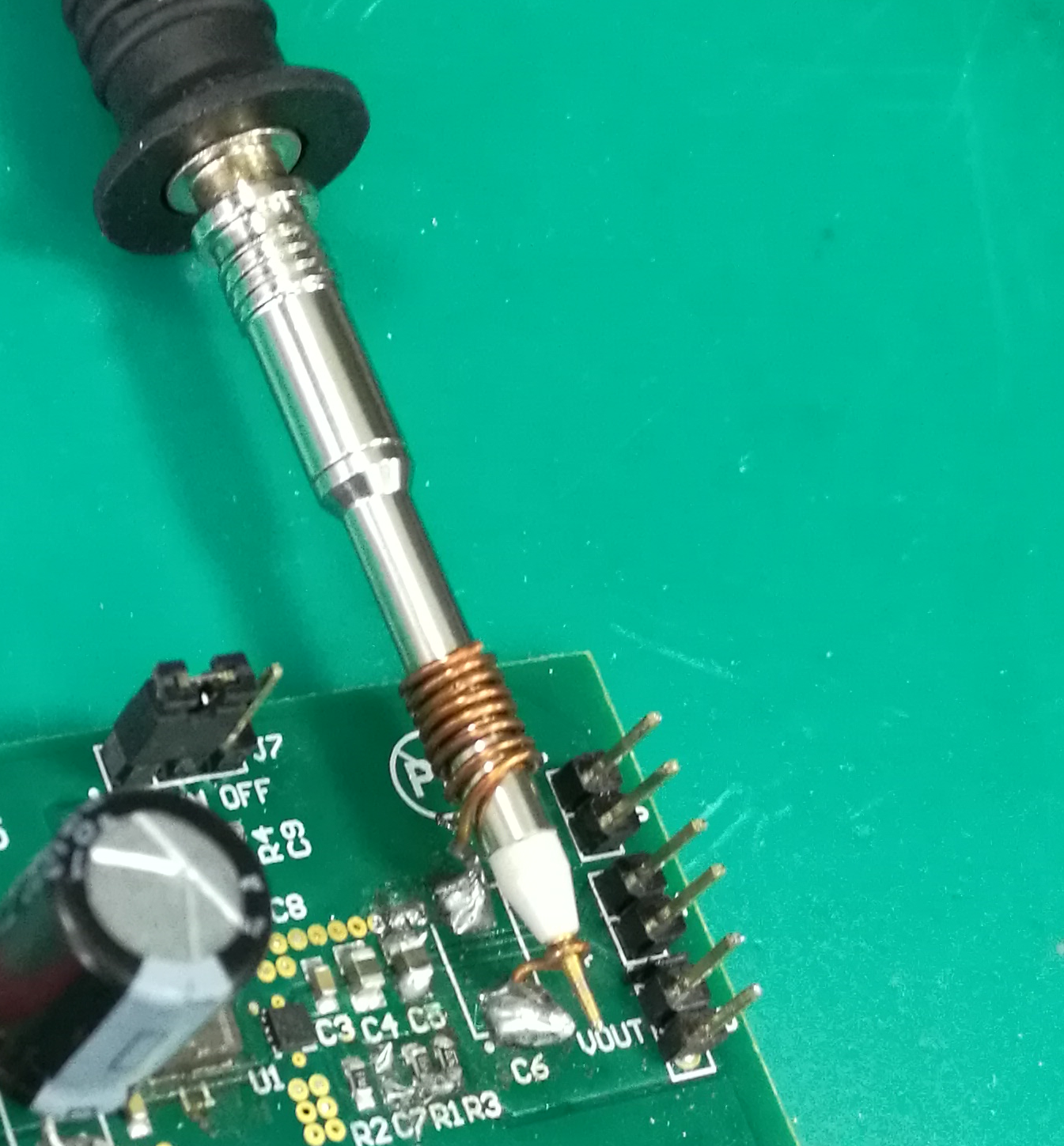

    他们是如何测试纹波的?  通常、我们以以下方式对其进行测试、请查看下图:
    您能否通过测试 tps61089evm 来提供波形?请提供两种类型的波形,一种低于20Mhz 带宽滤波器,另一种不添加任何带宽滤波器。
    输出电流和工作频率是多少?
