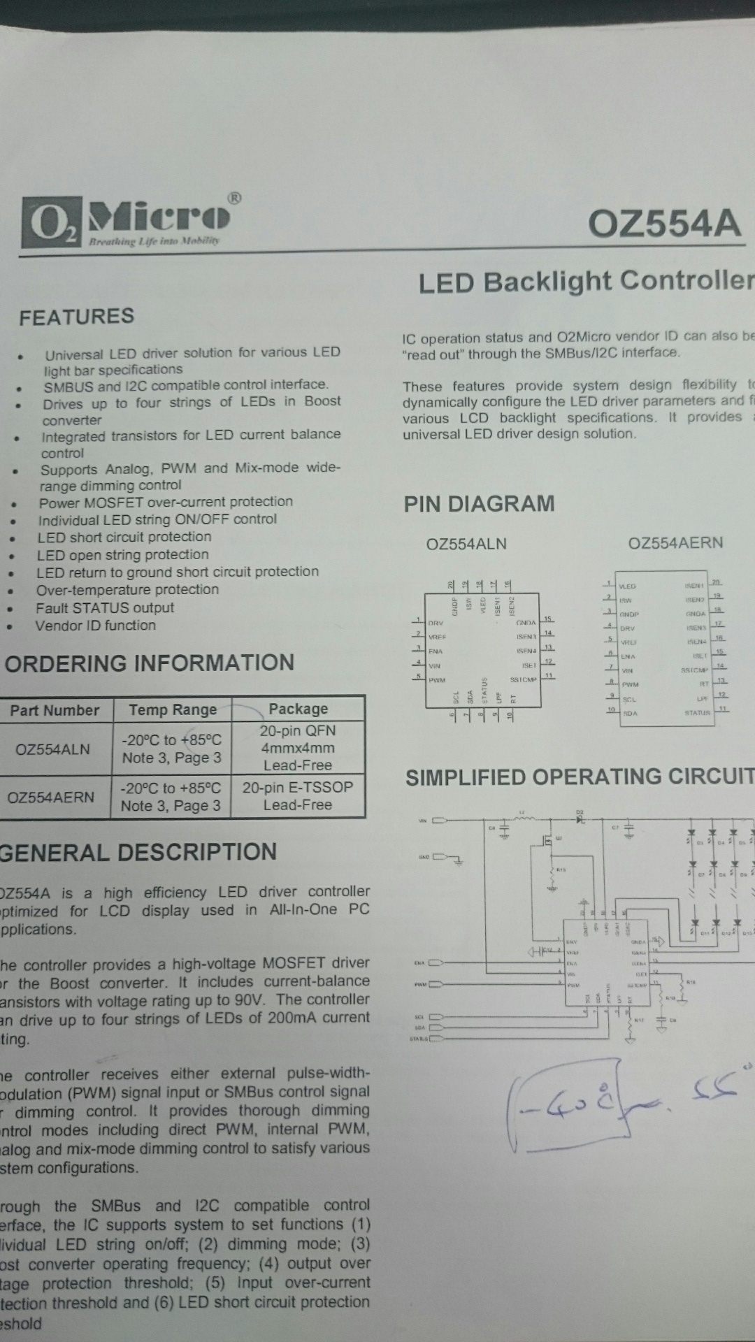

大家好、
我是否知道 TI 可以比较 O2器件 OZ554多通道和每通道300mA LED 驱动器? 需要 I2C 控制!
TPS61196具有仿真功能、但每通道电流高达200mA。
    尊敬的 John:
    如您所知、TPS61196可支持200mA 持续电流和400mA 脉冲电流。 我可以知道您的应用和终端设备吗? 必须使用300mA 吗?
    您好、Caryss、
    我的客户产品是 IPCAM 和应用其他 LED 驱动器替代 IR LED。
    查看 I2C 设置的 O2器件 PWM。 您能建议最佳解决方案、比较 OZ 器件吗? 谢谢。
    John
    尊敬的 John:
    恐怕我们没有与 O2相同的器件。 TPS61196可支持200mA、但无 I2C 控制、LP8860可支持 I2C 控制、但最大电流为150mA。
