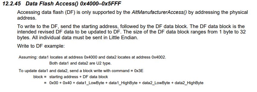

我正在 BQ 和微控制器之间实现 I2C 通信。 到目前为止、我在从 RAM 和 MAC 读取数据时没有遇到任何问题。
但是、我无法写入数据闪存。 技术参考说明如何向供应商直送:
因此、为了更新设计容量(地址0x462A)、我将发送以下内容:0x55 + 0x00 +0xAB+0x2A +0x46 +两个字节的新容量值。
我的 BQ 处于完全访问模式。
有人能告诉我哪里出错了、为什么不能写?
是否有任何有关使用微控制器写入数据闪存的示例?
