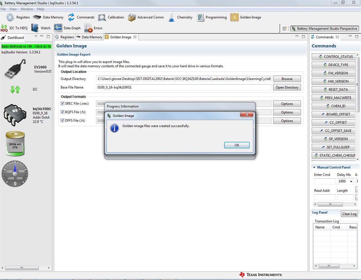

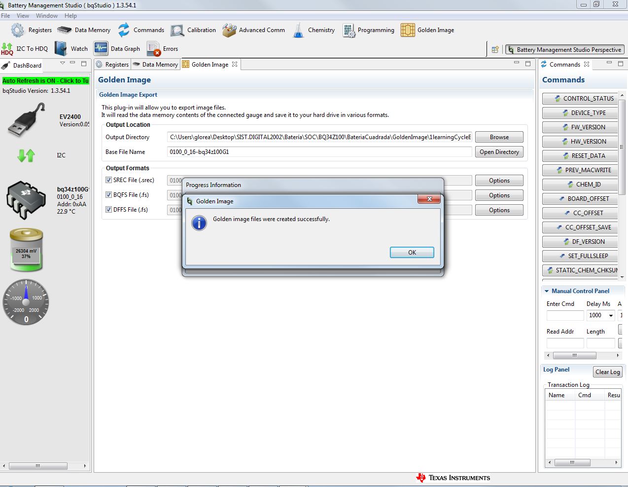

我有一个8节 LiFePO4电池、完成了学习周期。 读入的状态为06、最大误差降至1%。 我使用的是 BQ Management Studio 和 EV2400。
我创建 golden .scr 并获取以下消息、因此我假设该 golden image 是正确的。

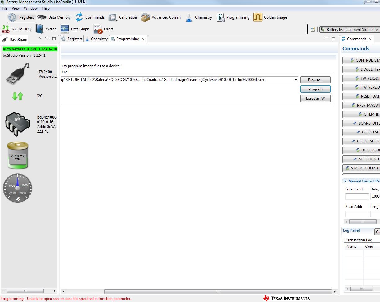

但是、当我尝试将此黄金映像写入生产电池时、BQ Studio 会向我提供以下建议(屏幕左下角)。
无法打开函数参数中指定的.scr 或 senc 文件。
我可以确认黄金映像没有 Witten、因为状态保持为00 nad、最大误差为100%。
我已经尝试过几次了,而且一直在做同样的事情。

    我终于找到了错误。 出于某种奇怪的原因、如果我将.src 文件保存在另一个目录中、但保存为默认目录、BQ Studio 会出现该错误。
    如果我将 golden 保存在默认目录(C:ti\BatteryManagemetStudio\OutputFILES)中、一切都正常。
