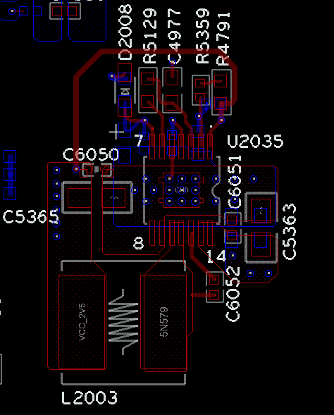

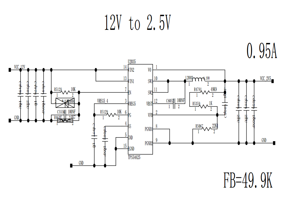

请参阅下面的原理图。

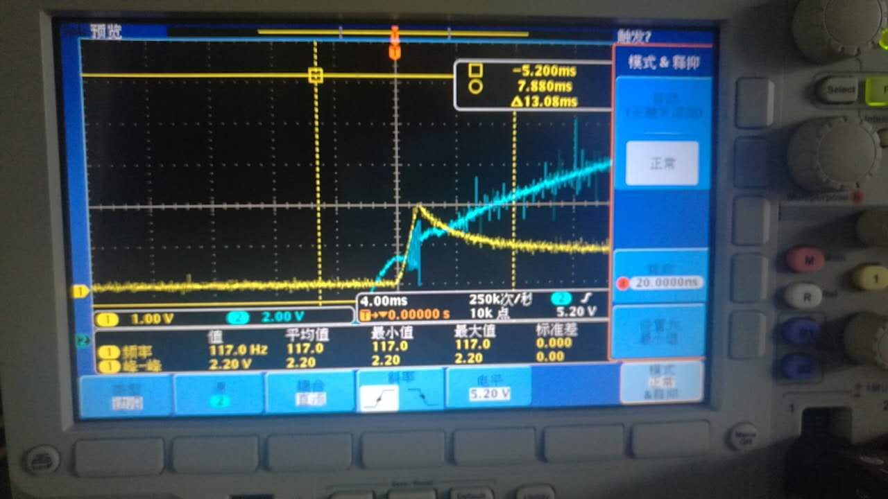

  1. 上电后、VOUT 为0.8V。
  2. 该波形显示 Vin (蓝色12V)在上升沿抖动。
  3. 输出电压(黄色2.5V)端低于1V。
为什么 tps54625无法重试并恢复正常工作?
    请上传您的布局、原理图看起来很好。
    加电时输出端的负载是多少?
    您好、Mao、
    1.  ℃、它在25 μ A 时工作良好、很少无法加电。
    2. 当℃-30 μ A 时、始终无法加电。
    3. 当℃-40 μ s 时、无法确定是否加电。
    即使输入电压(12V) 在上升沿振动、tps54625也无法自动重试并恢复正常?

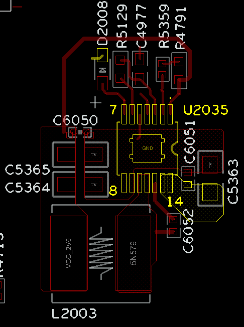

    布局顶层:
    全部布局:
    请勿将 SS 连接到 PGND、将其更改为连接顶层的 GND。 使用 X7R 电容器应对所有温度。
    您可以上传 SS 波形吗? 确保 SS 电容器焊接良好。
