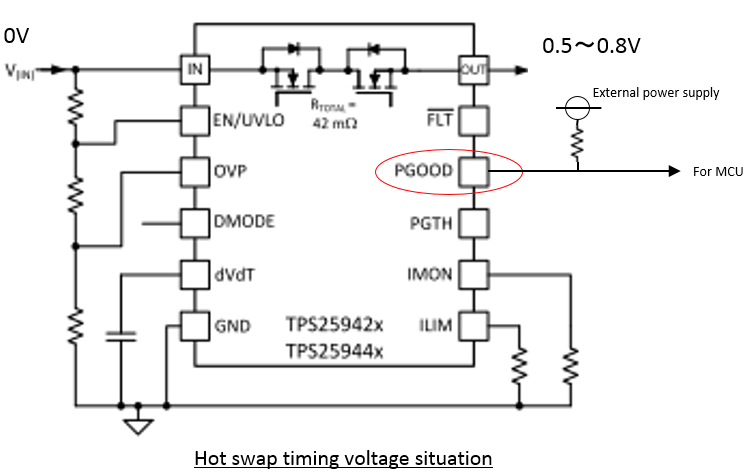

让我来讨论一下电源正常引脚的操作?
客户的应用程序中出现以下情况。
请问  这次的电源正常引脚 操作是什么?
在上述条件下、将 EN 引脚从 H (ON)更改为 L (OFF)时、PGOOD 的状态是什么?
客户已确认 PGOOD 在特定时间段内保持低电平的现象。
因此、客户希望了解 PGOOD 的行为。

    您好、Yusuke、
    尽管 PGOOD 输出是开漏输出。 当器件的电源被移除时、它保持低电平(VIN -> 0V)。 通过在 PGOOD 使用上拉电源、实现了一个设计技巧。 因此、MCU 将被告知电源故障。

    让我再问一件事。
    在特定时间段后、PG 变为高阻态。
    客户希望了解时间和高阻态变为低电平的时间。
    您能否 介绍导致此行为的原因?
    我将附加一个波形。
    e2e.ti.com/.../TPS25942-about-PG-status.pdf
    Yusuke /日本地区
    您好、Yusuke -San、
    感谢您的波形。 您能给我发送电子邮件、让我了解问题吗?
    Rakesh
