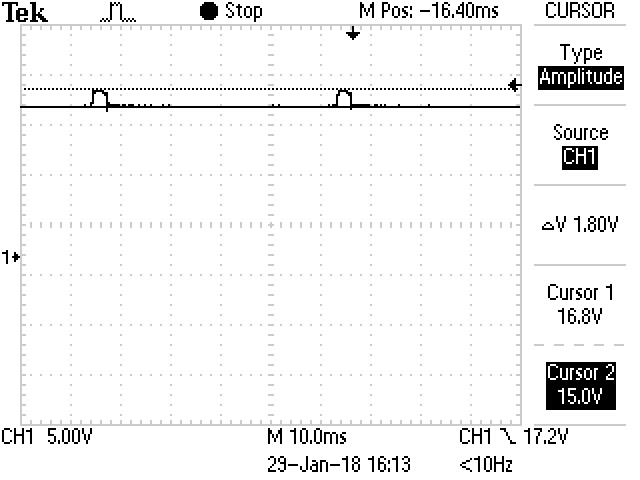

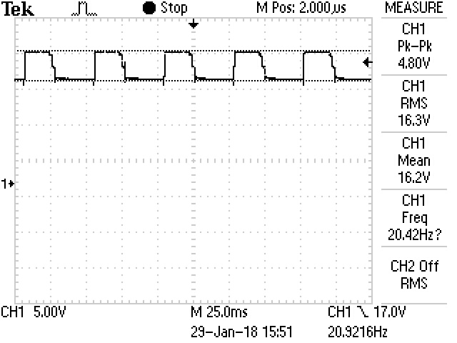

    似乎!ACDRV 引脚每50ms 将系统下拉一次。

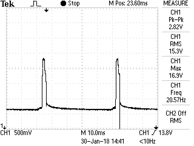

    此外、SRN 引脚上升至16.9V (Vchg 为16.8V)、然后下降至15.2V、然后在50ms 后重新上升。
    它会相应地影响 BATDRV 和电荷输出。
    SRN 引脚
    ACDRV 引脚

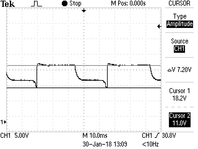

    LM9061输出引脚(输入 FET 的栅极)。
    您能想到这样做的原因吗?

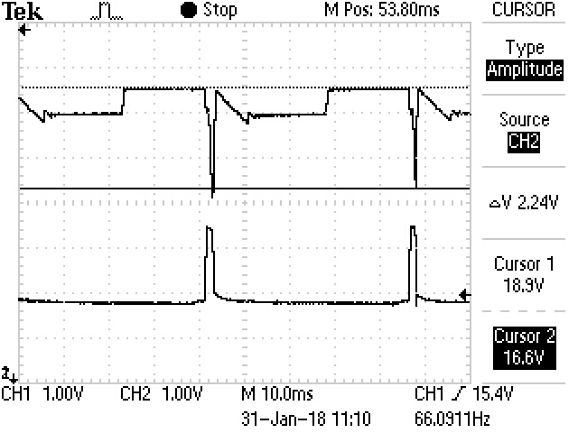

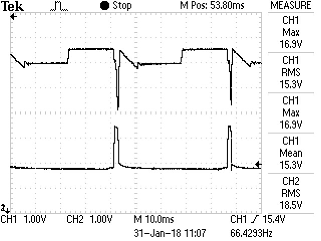

    关于 SRN (CH1)和 VCC (CH2):
    看看 SRN、我们可以说15.2V 意味着充电已开启、而达到16.9V (可能为16.8V)的尖峰意味着充电器已关闭、然后等待软启动完成、然后再继续。
    对吗?
    好像芯片每45ms 重新设置一次、是吗? 您能想到为什么?
    我无法判断哪一个是 CH1、哪一个是 CH2。
    是否连接了任何负载? 您是否在测试中使用了真实的电池?
    您好、Jing、
    CH1是较低的图和 SRN。
    CH2为上限和 VCC。
    我使用的是无负载的实际电池。
    当我连接负载时、我看到它以相同的方式在18.7V 和 BAT 电压(~15V)之间"跳跃"。
    在图中可以说什么?
