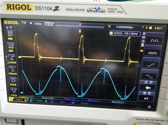

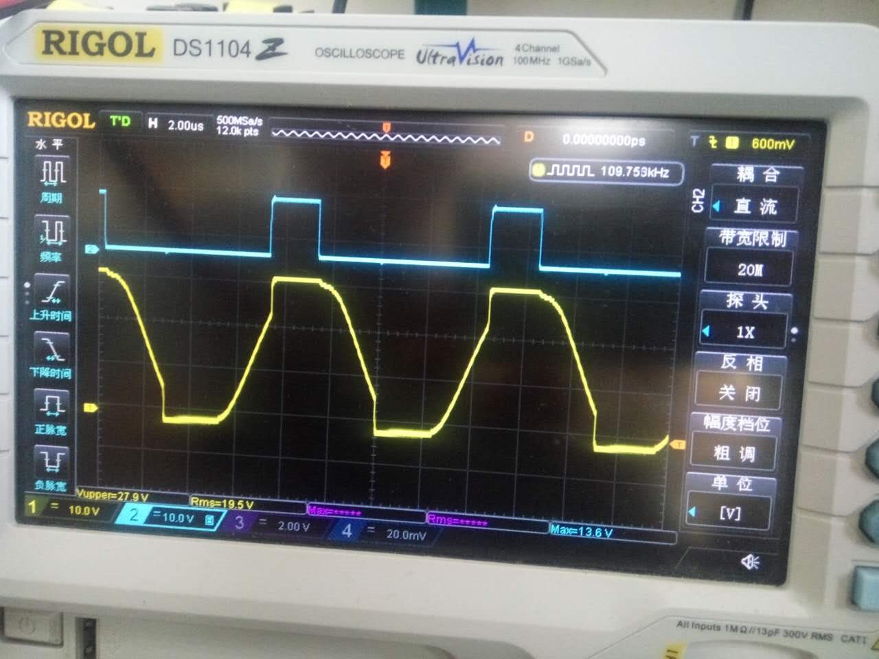

我们的客户在 半桥电路(1800W)中使用 UCC28251+UCC27714+FQA24N50F
使用 EN 启动 UCC28251、UCC27714 可能会被烧断。
这是 UCC27714 输出。  黄色:LO 模块:HO
我觉得何议员可能是不对的。 原因是什么?
这是 schematice2e.ti.com/.../UCC28251-_2800_2_2900_.pdf

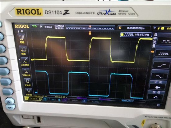

我让他测试 HI:蓝色 和 HO:黄色
    您好、Jing、
    感谢您的提问。 与您一起努力解决您的问题。
    从示波器屏幕截图可以看到  转换器进入 DCM。 电感器电流和电感器上没有压降的情况。 此时、SWnode (HS-FET 的 Vsource)上升至 VOUT。 然后、LS-FET CD 和电感器会发出振铃。
    由于 HS-FET 驱动 WRT、因此 Vsource 的上升也会使 Vgate 升高-只要 Vgs 保持~0V 、那么[Ho-VSS]就可以满足需要。
    您能否获得 HS-FET VG 和 Vs (或 Vgs 差分测量)以及 电感器电流的范围? 此外、Vout 是如何变化的?
    感谢 Jeff

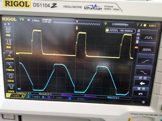

    这是 HS-FET VG 和电感器电流波形蓝色:Vgs 黄色:IL
     我有三个问题
    1高侧 MOS 环正常、对吗?
    2客户希望将功率提高到1600W、因此他们选择大电流 IGBT、 UCC28251+UCC27714 可以在更高的功率下工作。 对吗?
    3关于烧伤问题、您有什么想法吗?

    要回答您的前两个问题、
    1) 1)由于 HS-FET Vgs 仅在 HS-FET 导通时为高电平、并且由于 IL 变为0、SWnode 会浮动、因此该摆幅正常。
    2) 2)如果 VIN 小于或等于400V、则该组合应起作用。
    UCC27714驱动器具有用于输入逻辑信号的单独 GND (VSS)。 HS 引脚可处理600V 电压、HB 引脚可处理640V 电压。
    UCC28251具有初级侧或次级侧控制功能、可通过在较低频率下运行并降低在较高频率下普遍存在的开关损耗来处理400V VIN。
