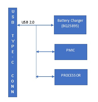

我们计划在设计中使用 BQ25895电池充电器。
数据表中提到、此 IC 支持"自动检测 USB SDP、CDP、DCP 以及非标准适配器"。 为外部多路复用器开关控制提供 DSEL 输出引脚。 是否必须使用 USB D+和 D-信号的外部多路复用器开关进行枚举?
Usha
    不、不是。 如果未使用 DSEL 引脚、请将其保持断开状态。 谢谢!
    USB Type-C 连接器发出的 USB2.0信号连接到处理器和 PMIC、如所附的图所示。 我们是否可以直接连接 USB2.0信号 而无需使用外部多路复用器开关?
    Usha
    如果  未使用 D+/D 线时所连接的处理器或 PMIC 无法连接 HIZ D+/D-线路、建议使用多路复用器开关实现良好的隔离。 谢谢!
