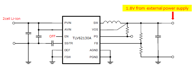

器件型号:TLV62130A
我们收到了客户关于 TLV62130A 的问题。
请帮帮我们。
[问题]
在其应用中、IC 关闭时 Vout 上可能存在1.8V 电压。 这种使用是否存在任何问题?

    您好、Tateo、
    两节锂离子电池的最小电压应约为6.6V、高于1.8V。 当器件关闭时、没有电流反馈。 但不确定器件重启时的情况。 您设置的输出电压是多少?1.8V 会干扰 TLV62130A 的正常输出电压? 谢谢!

    大家好、感谢您的快速回复。 设置电压为4V、当 IC 重新启动时、输出上不存在电压。 这种用法是否合适?

    没关系。 出现的一个问题是 PG。 如果 IC 关闭、则无法控制 PG。 PG 上的开漏输出将为高阻抗。 如果 PG 连接到输出端、PG 电压将为1.8V。 它可以启用下一级 EN。 不确定如何使用 PG。 谢谢!

    感谢你的答复。 IC 为 TLV62130A、因此当 EN 为低电平且 VIN 连接到电池时、PG 状态为低电平。 我认为没有人担心它会启用下一级 EN。

    这是可以的。 有关其他系统注意事项、请参阅产品页面上的此应用手册。 www.ti.com/.../slyt689.pdf
