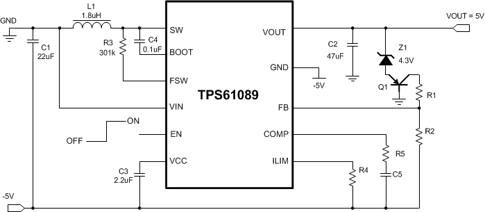

大家好、
您是否认为可以使用 LM2776等反相电荷泵从-5V 变为+5V?
Simon
    不可以、这通常会为您提供-10V 的电压。
    让我请我们的升压转换器团队发表评论。
    尊敬的 Chris:
    感谢你的帮助!
    非反相电荷泵是否工作? 还是需要升压转换器?
    Simon
    您需要某种程度的升压。
    如果系统中有任何其他直流/直流或电压、我们可能能够构建如下所示的分立式电荷泵:

    您好、Simon、
    下面显示了一个使用升压转换器从-5V 生成+5V 电压的概念电路。 如果需要5V 的高精度、则需要使用 TLV431等外部并联稳压器来调节输出。 应用是什么?应用中的输出电流是多少?
    Gavin
