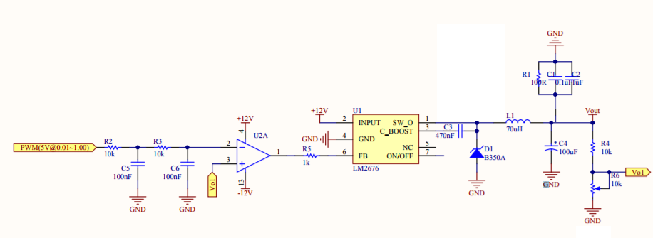

例如,当我使用 lm2676时会出现问题,我使用 LM2676作为可调功率,Vin=12V,Voutput 0.1V~10.0V,Voutput 可以通过 LM2676 FB 引脚的电压进行调整。 FB 的电压是通过比较可调占空比 PWM 和 LM2676输出来实现的,问题是 Voutput 在30秒后会降至0,请提供一些建议,非常感谢!

    您能否详细介绍导致故障的条件? 例如:
    • 发生故障时的负载是什么? 恒定负载?
    • 环境温度是多少?
    • 当器件在30秒后出现故障时、输出电压是多少? 恒定电压?
    • FB 电压是否稳定? 它在关断前的调节效果如何?
    • 为什么添加了 R1、C1、C2?
    Sam

    发生故障时的负载是什么? 恒定负载?
    空载、R1为空载。
    环境温度是多少?
    约°μ H
    3.当部件在30秒后出现故障时、输出电压是多少? 恒定电压?
    介于0.0和10.0之间的任何恒定电压、只要持续30~50秒、就会关断至0V。
    4.FB 电压是否稳定?它在分流前的调节效果如何
    FB 电压保持稳定,随着占空比的增加而逐渐增加,FB 电压越宽,
    5.您为什么添加了 R1、C1、C2?
    用作虚拟负载的 Ressitor 和用作去耦的电容器。

    Andrew、
    R1、C1和 C2应与 C4位于电感器的另一侧。 请尝试执行此操作、并告知我问题是否仍然存在。
    Sam

    实际上、我已经尝试将它们全部移除、将它们放置 在电感器 L1的前面、电感器的后面、问题仍然存在。
    根据 LM2676、我要做 的是将输出电压从0调节到10V、阶跃为0.1V。
    我从一款产品中了解到、它 使用芯片 LM2676、然后通过三个并联双电源运算放大器的输出(即+12V 和-12V)向 LM2676的 FB 引脚提供反馈信号、如附件所示。 它可以在0至10V 范围内调节输出电压、步长为0.01V 或0.1V、可选。 但是、您知道、电路太复杂、组件成本高、所以我自己构建了一个电路、使用双路功率运算放大器为 LM2676提供反馈。 毕竟、我只需要输出电压可以在0至10V 之间进行调节。
    此外、在另一个产品中、采用芯片 LM2596的人员可以将输出电压从0.3调节到12V、步长为0.1V、如附件所示。
    两个产品的输出电压调节 都符合 其芯片规格在1.2V 至37V 范围内的规定
    如您所见、输出电压调节几乎为0V 至10V、是可实现的。 最大的问题是它不能持续太长时间、我不知道是什么导致输出电压在 输入 PWM 信号正常运行下突然关断至0V。

    Alfred、
    很抱歉、我错过了一些东西。 我还在考虑原始文章"Sheet1.pdf"上的第一个原理图。 附件上的原理图具有 C7、用于将运算放大器电路转换为积分器(因此 FB 上的斜坡)。 移除 C7时是否会出现此问题?
    Sam

    Alfred、
    当您看到输出降至0V 时、FB 引脚上的电压是多少?
    Sam
    使用 C7、"..... 一旦在小触摸屏上设置输出电压、即使是一步0.1V、FB 引脚电压也会立即从12V 降至大约1.46V。 在后续调试中、将输出电压设置为0.1~10V、FB 引脚电压保持在该电平。 除非输出电压关断至0V、否则 FB 引脚电压会降至大约0.61V、请参阅图1.2.1c。  … "

    Alfred、
    有多个原理图(令人困惑)、因此让我们同意从现在开始(下面)讨论这个原理图。
    如果您使用-ADJ 版本、FB 引脚应始终保持在1.2V。 IC 将增加和减少 SW 占空比、以使 FB 达到1.2V。 您可以通过在同一个示波器屏幕截图中看到 FB 和 SW_O 来检查这一点。
    您的图片显示 FB 降至-12V。 不应执行此操作、否则可能会损坏器件。 您可以通过将-12V 电源更改为 GND 来防止这种情况、但即使在正常运行中、也不应发生这种情况。 请检查运算放大器上的引脚1、2和3、以确保该电路的运行方式符合您的预期。

    我已经在 C7和不使用 C7时测量了 FB 电压。
    现在,我要用单电源、即 LM339来替换运算放大器。
    Alfred、
    LM339是一款四路比较器。 该器件型号是否正确? 我不建议将运算放大器替换为比较器。
    Sam
    我犯了个错误、它应该是 LM358。
    好的、如果您对 LM2676有任何疑问、请告诉我。
    Sam
    问题仍然存在。
    我使用了 LM358、输出电压可在0至10V 范围内调节、但持续时间不能超过1分钟。
    这里有一个很小的变化、并且在整个运行期间 FB 电压被保持在大约1.2V、这看起来像是一个小的进步?
    Alfred、
    您更改了运算放大器并提高了性能。 这表明运算放大器电路可能会导致该问题。
    同样、如果 SW 节点和 FB 节点相互关联(当 FB 减小、SW 占空比增大、而 FB 增大、SW 占空比减小)、则 LM2676正常工作。
