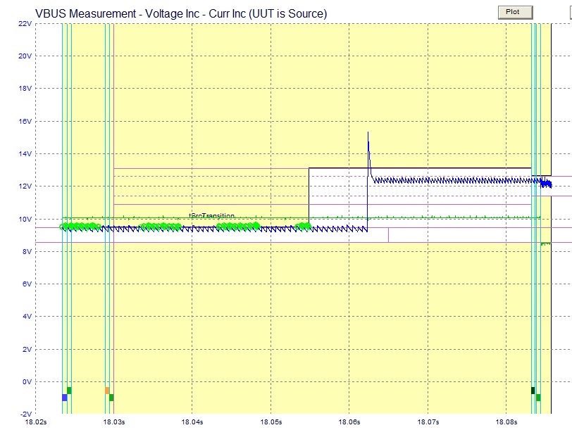

我发现25703在 OTG 模式下上电时出现过冲、斜升时间太短。 如何消除过冲并降低压摆率?
BR
    为了避免 OTG 短路保护并退出 OTG 模式、斜升时间必须短于7ms。
    (请参阅数据表第12页:VBUS 欠压比较器(OTG 模式)参数)
    OTG 启动时间受 VBUS 电容和 OTG 输出电流/电压设置的限制。
    例如:如果输出电容为100uF,OTG 设置为500mA/5V,则启动时间为 t=CV/i=100uF*5V/0.5A=5ms
    在 OTG 启动期间、如果有 VBUS 负载、那么 VBUS 电容器的充电电流等于 OTG 电流限制设置减去 VBUS 负载。
