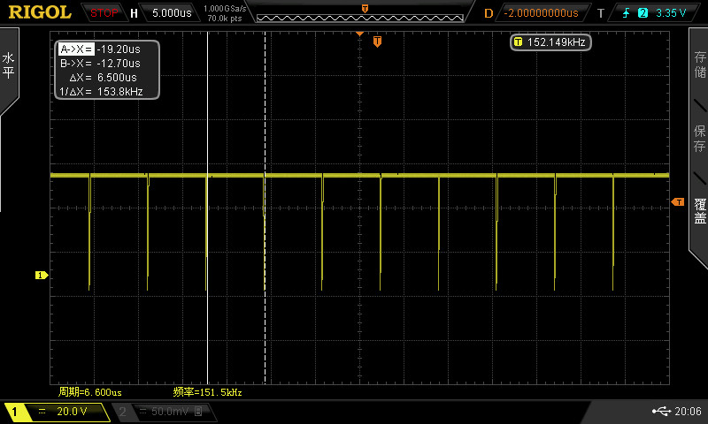

我们的项目基于 LM5116、在 SMT 之后、我们发现某些电路板无法输出所需的24V 电压、而附件是 SW 引脚波形。 谢谢!
    您提到一些电路板无法正常工作?  我假设某些电路板工作正常吗?  首先要确定的是、通常是原因、电路板上安装的错误组件是否无法正常工作?
    您还可以比较好板和坏板之间的测量值。  查看 FB 节点和 COMP 引脚并比较这两个板将是一个良好的开端。
    David Baba。
    你(们)好、David
    我测量了 FB 引脚、良好板的 FB 电压为1.2V、但错误板为1.4V、1.8V。
    您是否可以尝试更改坏板之一上的器件? 当您执行此操作时、问题是否会消失?
