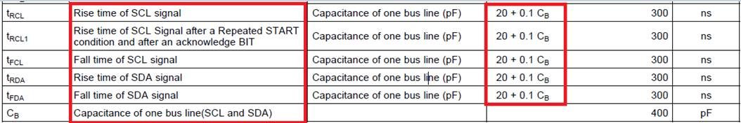

I2C 上升/下降时间的相关信息。 为什么有最小值? 如果出现较短的上升/下降时间、会产生什么影响? 请提供建议。
I2C 快速模式的公式单元是什么?  例如:如果 CB=100pF   20+0.1x100p=20.000...1.
    您好、Hermes、
    请忽略 SCL 数据、这是通用 I2C 主器件的数据。 我们重点关注的是当 TPS65235输出 SDA 时、SDA 相关。
    对于 forumla、我们需要忽略 CB 的单位、然后放入该值。 例如、100pF、应为20+0.1 x 100 =30。
    如有任何不明确之处、请告知我。
