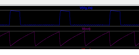

我目前正在使用 UCC2801控制器 IC 设计隔离型反激式电源。 我从 SPICE 仿真开始。 开关频率由数据表中的公式4计算得出。 在仿真中、我注意到 RC 引脚上的波形由公式4计算得出。 但 OUT 引脚上的波形是计算得出的波形的一半。 请参阅随附的屏幕截图。 这是正确的行为还是 SPICE 模型中的错误? 我在 TINA-TI (TINA 加密模型) 和 LTSPICE (未加密 Spice 模型)中都使用了相同的结果。 在数据表中的其余公式中使用了哪个值? 我问的是、所有器件(开关 MOSFET、电感器、电容器)在 OUT 引脚上看到频率 a、而不是 RC 引脚?

    根据电气特性表下的数据表注2、UCC2801输出频率是振荡器频率的一半。 UCC2801和04、05中还有一个额外的触发器、用于将这些版本的器件系列的占空比限制为50%。
