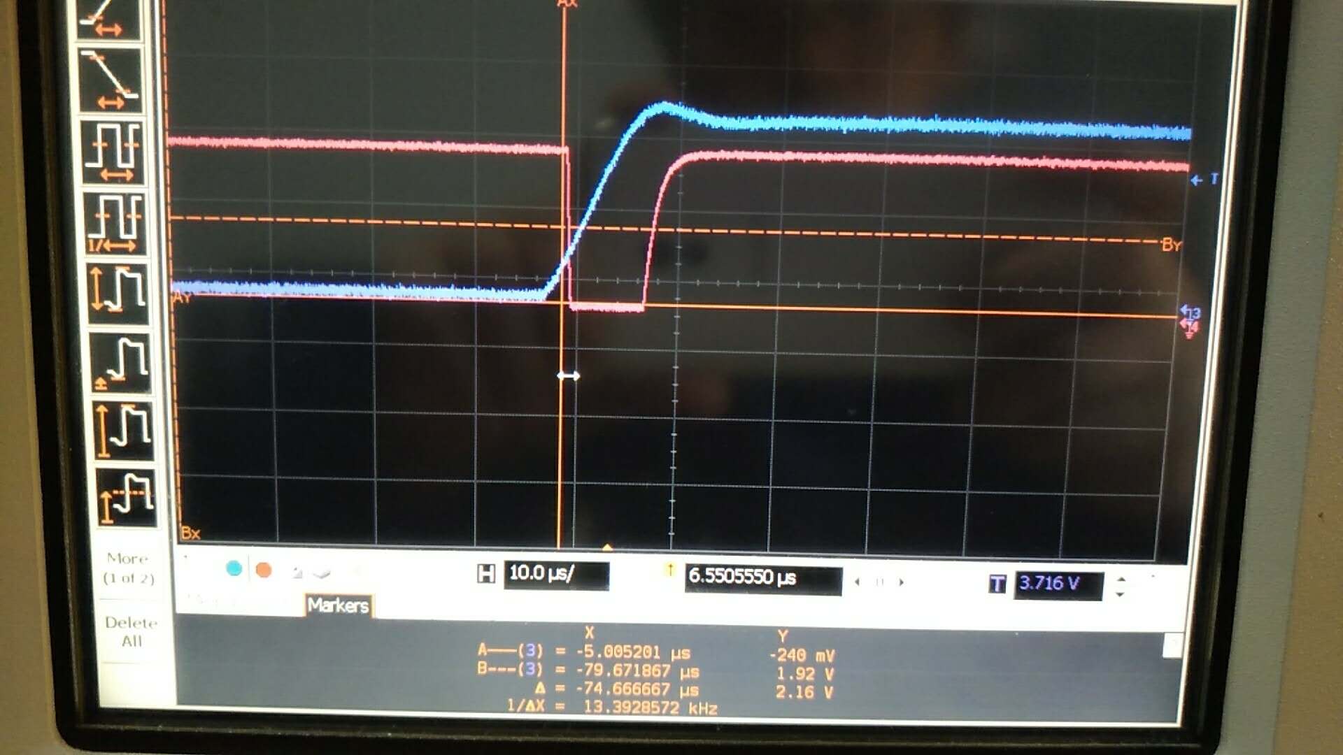

我们测试了 TPS25200电源序列,但 我认为,故障引脚将下拉并作出响应,这是器件在上电时的正常情况,谢谢。
蓝色为 Vout、粉红色为故障、故障为3.3V 拉高。

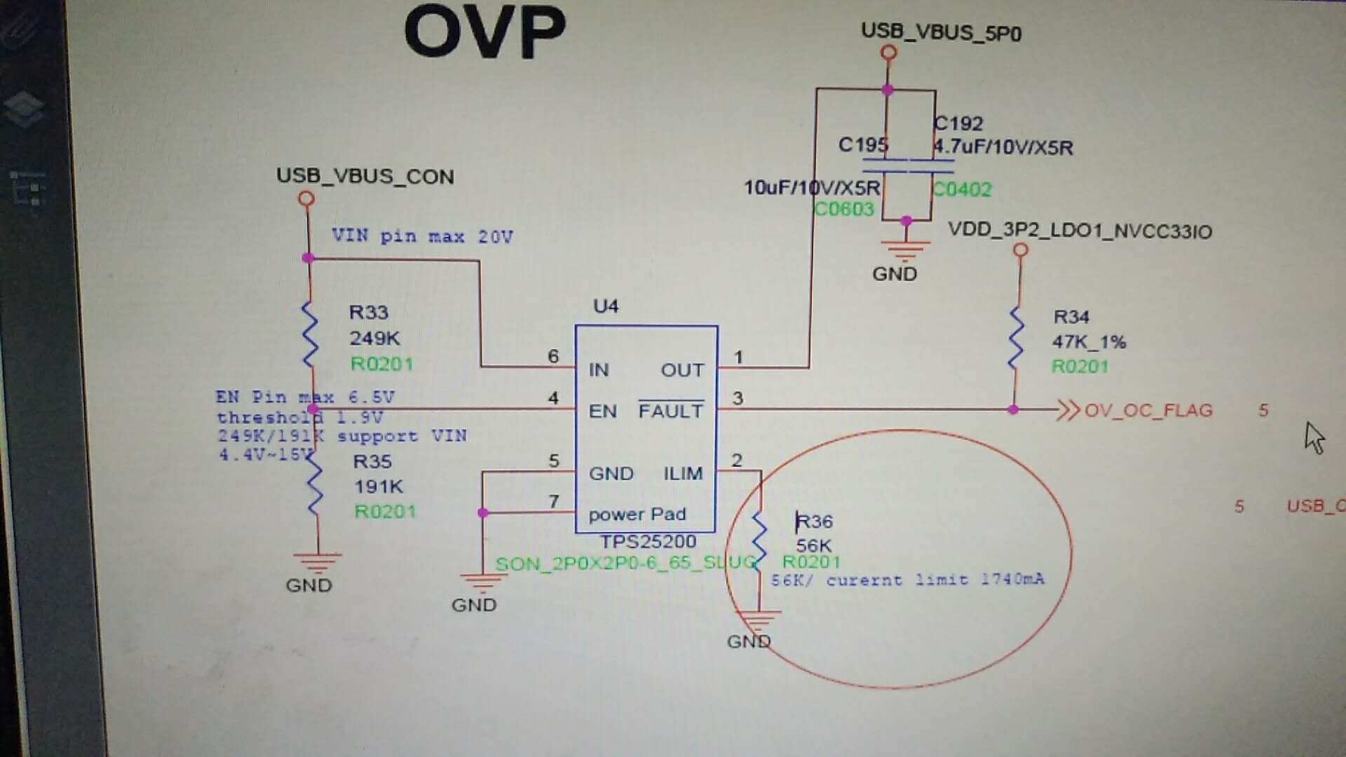

    我将检查并尽快返回给您。 您能不能共享您的原理图。 您是否在 EVM 上进行测试?
    Rakesh
     您好、Rakesh
    输入也具有10uF 电容器。
    你好,Lanjie,
    在 Vin 达到 UV_THRESHOLD 之前、该器件在启动期间会在 FLTb 处出现毛刺脉冲。 一般而言、当 EN 连接到 Vin 时、我们会看到轻微的毛刺脉冲。 在 EN 上使用电阻分压器将 UV 设置为4.3V 时、FLTb 会一直有效、直到 VIN 达到4.3V。 您能否检查相对于输入电压波形的 FLT 响应。 如果这是您的系统用例中的问题、请考虑 TPS2595器件。
