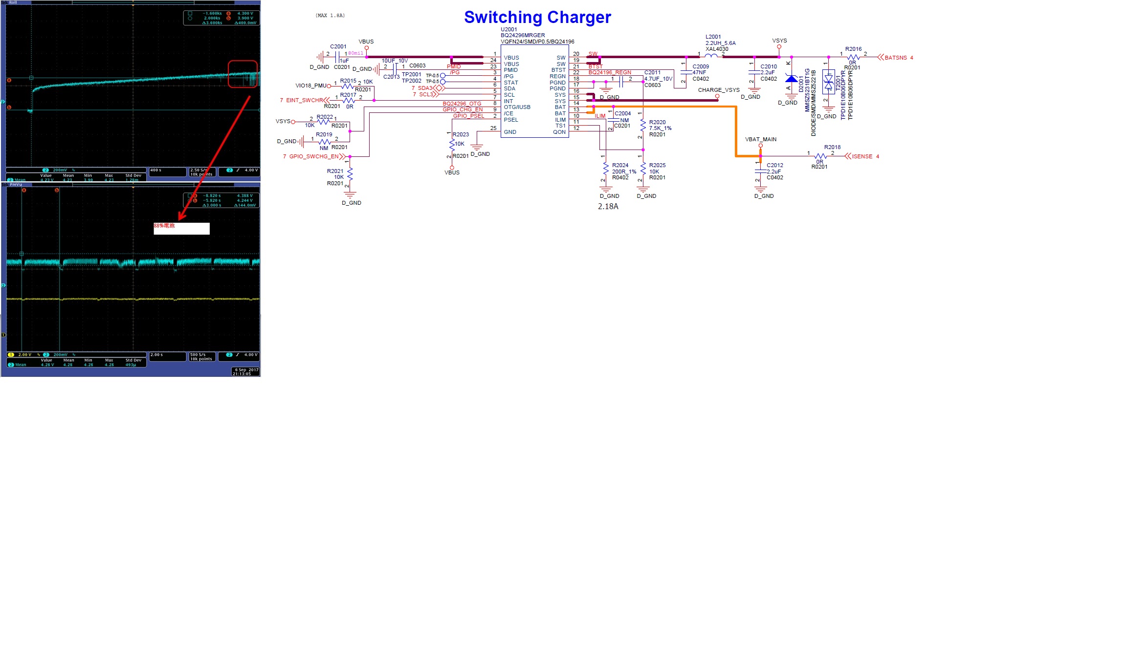

尊敬的先生:
使用 BQ24296充电器电压高达4.2V 时会出现干扰问题、
请提供建议。
    嗨、Steven、
    这是使用真实的电池吗?
    什么是通道1和通道2? 通道2是电池电压吗?
    您能否同时测量充电电流(IBAT)?
    我可以说、这似乎是充电器的再充电功能、它对锂离子电池中出现的电池弛豫作出反应。 一旦禁用充电、电池电压可能会下降、因为没有更多电流流入电池。 如果 VBAT 电压通常低于 VBATREG 100mV (在本例中为4.2V)、持续20ms 的典型抗尖峰脉冲时间、则充电器将重新充电。
    这不是充电中的毛刺脉冲、而是与锂离子充电特性和电池本身(老化、周期数、温度、充电电流、化学成分、 等)。
