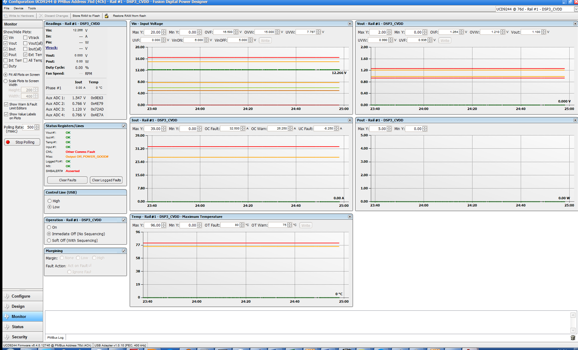

我    在一 个 PMBus 上使用3个 UCD9244芯片、它们的设计相同。 我将 其 ON OFF CONFIG 设置为 CONTROL 引脚。
现在 、chipA 和 chipC 工作方式 well.chipB 不起作用。
我将 PMBus_CNTRL 引脚设置为高电平、芯片 A 和芯片 C 输出正常、芯片 B 没有输出。
但是、当我将 PMBus 连接到 Fusion Digital Power Designer 时、只需连接即可不执行任何操作、芯片 B 启动输出和输出是正确的。
此外,我还看到  CML: “Monitor of chipB (芯片 B 监控器)”中的其它通信故障,这不会在芯片 A 和芯片 C 上发生。
我不知道如何解决这个问题。
芯片 B 是否损坏?
    问题可能是由于芯片 B 的校验和被意外 擦除。 请参阅下面的帖子以修复校验和、并查看问题是否已解决。
    e2e.ti.com/.../2072286
    Zhiyuan
    您好、Zhiyuan、
    我 遵循 PDF,问题已解决。
